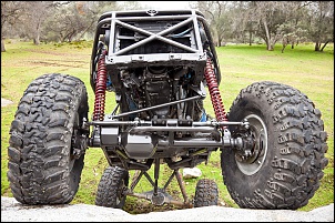

    Pessoal, dá uma olhada neste eixo, o munhão e da toyota bandeirantes, e olha o tamanho dos pneus..rs..

    Bonitão de se ver...mas será que dura qtas trilhas???
    Bom, e bem rorçado o "TREM", para colocar em competição deve aquentar o batidão, senão o vexame será muito grande se tratando de um carro que tem patrocinio pregado na lata, mas vai seber né ?

    Esse eixo é um Trail Gear Rock Assault e o munhão externo é de Toyota mesmo, mas a parte interna é totalmente nova e forjada em aço 1035 que é muito mais reforçado que o original Toy.
    Pois é, eu estava olhando isso hoje, mas o valor que é o bicho..rsrs...só para gringo mesmo $$$$.
