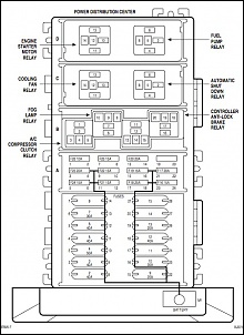

    Ah, os gremlins elétricos da XJ
    Na minha, apesar de dizerem que não poderia, e não sei todas são assim mas pelo jeito a tua também acontece o mesmo: Se eu retiro o relé da ventoinha, ela fica ligada direto.
    E quem controla esse relé, e o relé da bomba de combustível é o relé ASD.
    E coincidentemente, o fusível do relé ASD é o mesmo da bomba de combustível, que é o mesmo da ECU e do TCM. Fusível número 11 do PDC, acho que é um de 20 amperes. Confere na tampa.
    Qual fusível tem na tua, é da amperagem correta? Eu daria uma conferida no relé ASD também, o meu já deu curto uma vez e fiquei empenhado até trocar ele, não conseguia ligar a XJ e a ventoinha ligou direto. E faz sentido com a tua situação de dar curto quando "sacode" a XJ.
    Tem um fio que leva corrente do pós-chave pro relé ASD, e dele vai pros relés da bomba e ventoinha, e ele é bem isolado, então eu apostaria que o problema está na caixa de fusíveis ou no relé ASD mesmo.

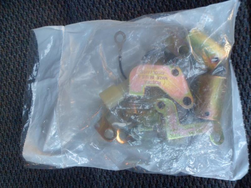

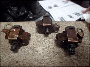

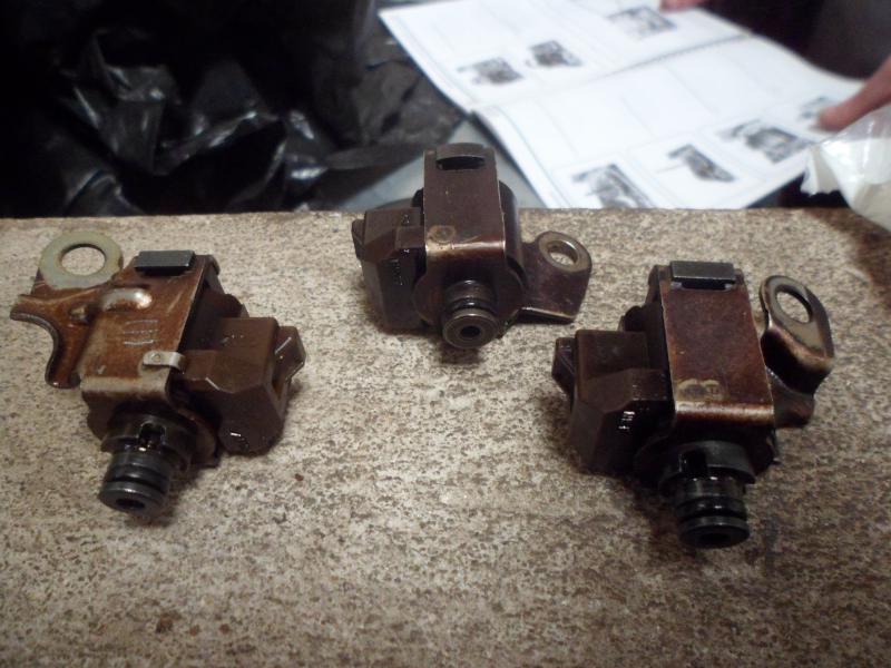

    Trazendo mais notícias, a Cheroka tá bala agora !!!
    O problema de queimar fuzíveis, não ocorreu mais. Espero ter resolvido.
    Quanto ao câmbio, o nosso AW4 não tem solenoide do governador, tal como o A500 das Grand Cherokee.
    Em nossas cherokas, existem 3 válvulas solenoides. Uma para comandar a 1ª e 2ª marcha, outra para comandar a 3ª e 4ª marcha, e uma terceira que comanda o LockUp do conversor.
    O diagnóstico do meu mecânico foi falho, pois não era válvula do governador que provocava a falha, mas independente de tudo, as 3 solenoides estavam apresentando resistência anormal. Trocamos as 3.
    Desde o início eu já suspeitava disso, mas finalmente está resolvido. Foi trocado o óleo e o filtro aproveitando o serviço.
    Uma dica legal é que existe um kit de válvulas, diferente das originais, que substituem perfeitamente as originais. Externamente são bem diferentes, e no kit vem uma série de bracinhos para prender ela em seu decido local. A referência é para o câmbio A340 que equipa alguns modelos Toyota.
    O curioso foi que eu cheguei com as válvulas e o mecânico disse que não serviriam. Achei que tinha recebido peças erradas. Liguei para o vendedor e ele me explicou a compatibilidade.
    Instalamos e tá tudo certo.
    Abraços a todos
