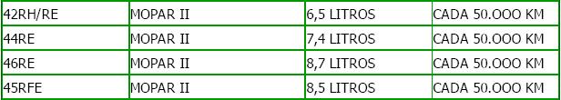

    Boa Noite Fabiano Klug
    Vou tentar te explicar e uma forma simbólica mais ou menos como funciona a coisa
    As Válvulas "Solenoides" e as cintas do cambio das ZJ a partir de 1995 trabalham diferentes dos AW4 geralmente utilizados nas XJ e cada um exige um tipo de fluido diferente conforme os manuais .
    Trabalhando com o fluido diferente em ambos os câmbios , fatalmente terás problemas
    Imagine colocar sangue tipo O em uma pessoa que tem o tipo sanguíneo A
    Varias doenças podem ser diagnosticadas em um simples exame de sangue e remediadas sem precisar operar o paciente
    Agora se colocar o fluido errado a coisa complica
    No caso da minha ZJ foi colocado DEX onde deveria ser colocado ATF tipo 7176 e o cambio que já nao vinha muito saudável morreu , tive que abrir e substituir Válvulas , discos de composite, filtros e cintas , isso ocorreu a mais de hum ano e o meu cambio esta funcionando perfeitamente como se fosse novo .
    Eu não iria visitar e nem levaria ninguém que tivesse um problema cardíaco em um ortopedista.
    Assim como não mando mais minha ZJ em qualquer mecânico .
    T+
    Wilson
