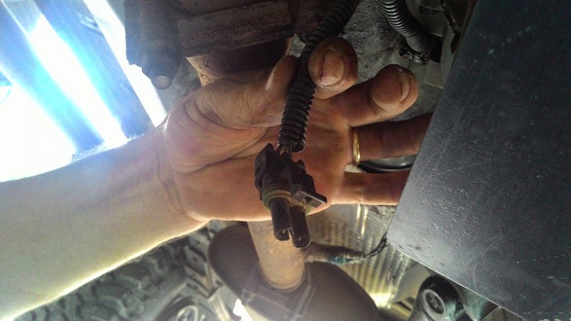

    Estou com problemas na minha cherokee sport 97/98.
    Comprei ela faz uma semana e verifiquei só agora que ela não acende as luzes da tração, quando engatado.
    Ergui o carro e vi que esta funcionando tudo certo. Ou seja, o 4x4 e reduzida estão engatando e funcionando, porém as luzes do painel não acendem.
    Vi que tem um cabo do chicote esta desligado. Verifiquei que o plug do chicote não encaixa no sensor da caixa de transferência.
    A pergunta é, o sensor tá errado ou o conector do chicote é que esta errado?
    Minha caixa é uma 242 J.
    Segue fotos .P_20151103_153804.pdf

    -p_20151103_154258pm.jpg foto do conector no chicote
    -p_20151103_153804pmm.jpg Foto do sensor

    Vou ver amanhã na minha.
    Mas quando liga a chave as luzes do painel acendem?
    Ela é automatica ?

    Sim, é automática. Quando liga não acende as luzes no painel não.
