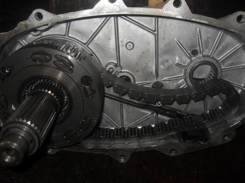

    Olá galera sei o post ja esta meio paredão mas esse cara q condenou sua transferência é um competente essas caixar são muito simples a minha ficou igual a sua troquei a corente e a bomba de oleo só pra garantir o trabalho e ficol tudo zerado...aconselho compra tudo no ebay com os devidos cuidados né da pra economizar R$450,00 pois a corrente no Brasil R$560,00 lá 110 doleta e chega aki no Brasil por +ou- R$200,00 a corrente e a bomba um pouquinho menos q isso...

    Olá Adriano,
    vc comprou a corrente pelo ebay mesmo e chegou?
    Depois de pesquisar na web, abrir e fechar a caixa 2 vezes sem encontrar nada de errado, to achando que o meu problema é mesmo a corrente.

    Isso é tipico de corrente da T-case . e não é so de Xj não mas de qualquer 4x4 que usa corrente.
    esse barulho e a "sensação" de dentes escapando é classico diagnóstico da Corrente indo pro espaço... Pode ser é que mais componente além da corrente estejam danificados
