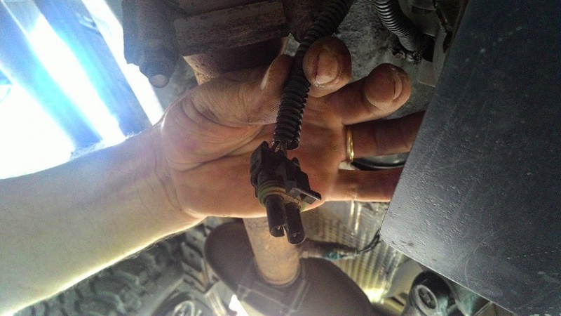

    revivendo o tópico aqui para não abrir outro.
    Estou com problemas na minha cherokee sport 97/98.
    Comprei ela faz uma semana e verifiquei só agora que ela não acende as luzes da tração, quando engatado.
    Ergui o carro e vi que esta funcionando tudo certo. Ou seja, o 4x4 e reduzida estão engatando e funcionando, porém as luzes do painel não acendem.
    Vi que tem um cabo do chicote esta desligado. Verifiquei que o plug do chicote não encaixa no sensor da caixa de transferência.
    A pergunta é, o sensor tá errado ou o conector do chicote é que esta errado?
    Minha caixa é uma 242 J.
    Segue fotos .Anexo 515701

    Bianeck
    2 Anexo(s)
    Anexo 515756 foto do conector no chicote
    Anexo 515757 Foto do sensor
  • 04/11/2015, 17:48
    Sigma4x4
    Vou ver amanhã na minha.
    Mas quando liga a chave as luzes do painel acendem?
    Ela é automatica ?
  • 06/11/2015, 22:34
    Bianeck
    Sim, é automática. Quando liga não acende as luzes no painel não.
