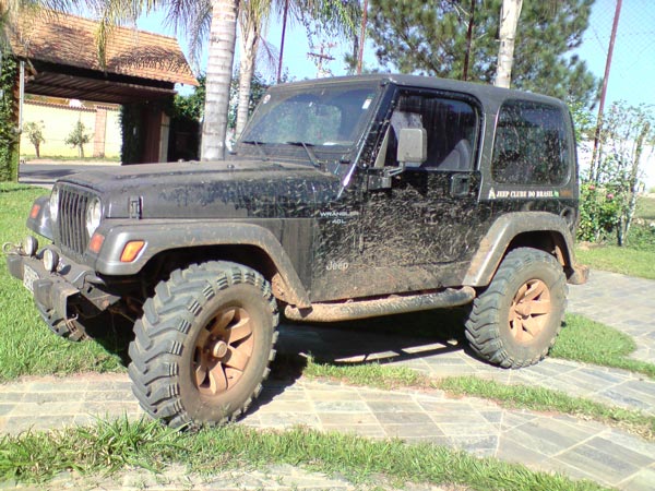

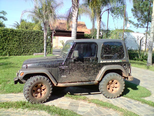

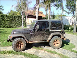

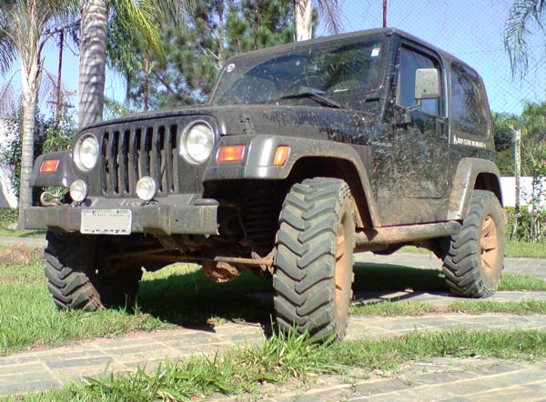

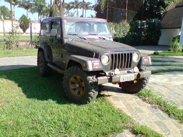

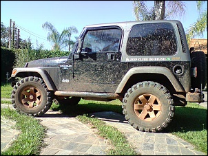

    Oi Pessoal, anexei as fotos do Wrangler com os novos pneus, e ficou muito bom, fiz uma trilha este final de semana e ele mandou bem, muito na maciota pois os pneus tem excelente tração, tanto no barro e nas erosões, por incrivel que parareça no asfalto ele faz nenhum barulho !!! menos que o Goodyear 235 Wrangler , a unica coisa que vibra um pouco a 100 km, mas por vou fazer um novo balanceamento de de 1.000 km, não sei como ele é no desgaste. Quanto aos calços de 2,5 "que fiz , eles são de Nylon de alta resistencia e deu muito certo para estas rodas e pneus, não esta pegando. Um detalhe a roda que coloquei tem OFF SET + 2 Ou seja ela é 3 cm a mais para FORA, assim ficou muito bom, somente se tiver porblema com guarda vou levar os paralams para fora mais 2 cm... Pneus são da OST. Abraços

    O TJ ficou bonito Hans...
    Que estribo é este que vc está usando? Comprou ou mandou fazer?

    Muito bonito mesmo o Wrangler! Tmebém quero saber dos estribos!
    Depois de empenar um estribo e soltar outro numa trilha com muitos degraus de pedras finalmente levei o carro pra oficina.
    Coloquei o protetor de tanque refoçado porque o original não aguenta o tranco e já estava amassado junto com o próprio tanque.
    O calço de nylon de 2" fez o carro quicar muito e sair de traseira então reduzi para 3cm e ficou muito bom. Fiz umas trilhas que em tive problemas de altura nas outras vezes e agora não pegou nada. Tinha pensado em subir outros 3cm na carroceria para completar 2,5" mas estou desistindo.
    Em breve posto as fotos.
