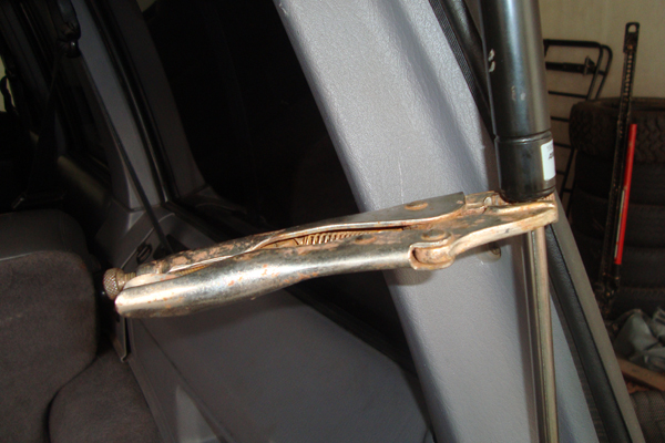

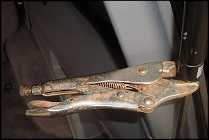

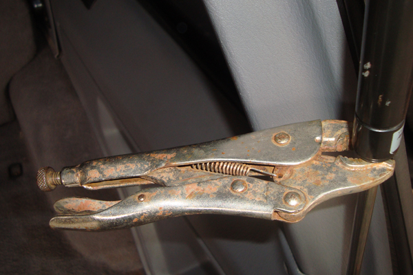

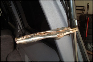

    Enquanto nao aruma, o alicate quebra o galho...
    Miniaturas de Anexos Miniaturas de Anexos Amortecedor da tampa, arrume vc mesmo !!!-alicate-01.jpg   Amortecedor da tampa, arrume vc mesmo !!!-alicate-02.jpg

    Citação Postado originalmente por JrGurak Ver Post
    só faltou escrever "organizações tabajara" no alicate! hehehe
    Usuário Avatar de JrGurak
    18/07/2006
    353
    Citação Postado originalmente por raven Ver Post
