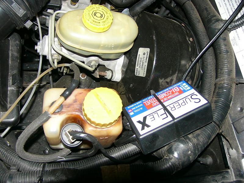

    Leo mando anexo as fotos da conversão, oque possote dizer é que não é cortado nenhum fio e a partida a frio eu conectei num plug já existente no coletor de admissão , o modulo trabalha com tres regulagens de porcentagem de combustivel a mais 25% a + ,50% e 100% e tbem pode ser usado na gasolina, existe um botão de mudança no modulo, basta consumir o tanque e quando estiver na res abastecer com gasolina e apertar um botão do modulo para gasolina.o funcionamento até agora esta ok

    mando mais uma foto daonde eu coloquei a partida afrio no coletor de admissão

    dando uma satisfação sobre a conversão pARA alcool ,já rodei 2500km e por enquanto só alegria , de manha injeto 3 segundos de podium e pega de prima depois so no alcool a minha melhor média foi a 110km 7km/l e a pior em sampa no transito 4km/l ,agora com a ferrada do lula no gas acho que é a melhor opção ,vou continuando como cobaia e sempre serei sincero quanto aos resultados,o modulo que estou usando me custou R$ 500,00 já com a instalação e a partida a frio ,esse modulo injeta 25% a + de combustivel .até a proxima espero continuar no alcool até o encontro de atibaia assim voces poderão ver com os proprios olhos.
    Olá Marco, Qual é a marca do módulo que vc está usando? Pode informar o preço? Abraço.
    Mario
    F 75 "HULK" e "FRANKSTEIN"
  • #29
    Msergio
    A marca é superflex comprei e instalei com o alexandre da tecnocar tel:11 96678803 paguei instalado R$700,00 , estou feliz com o consumo 25%+ a unica coisa que me aconteceu em um dia quente foi que desliguei o motor e fui religar após 1 minuto e ela pegou na 4 tentativa mas ocorreu 1 vez em 2000km ,mas pos a média de partidas para 2 vezes nas anotaçoes.
