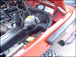

    Pessoal, por gentileza , alguem jà instalou ou acompanhou de perto a instalacão, de snorkel da Safari (Australiano) ou da Ogz (brazilis) em sua XJ?????
    [] a todos.
    Ajudei a instalar o snorkel da OGZ na XJ do Fernando da Andaluz !!!
    funfa direitinho..... me parece que o Safari vem com um kit de reservatório d'água para limpador do parabrisa, pois em ambos os casos (OGZ e Safari) o reservatório original sai de dentro do paralama esquerdo para dar lugar à mangueira de ar do snorkel. Na XJ do Fernando ele instalou o reservatório original do lado direito e a adaptação ficou boa.

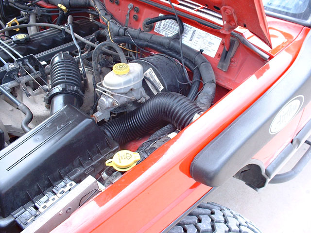

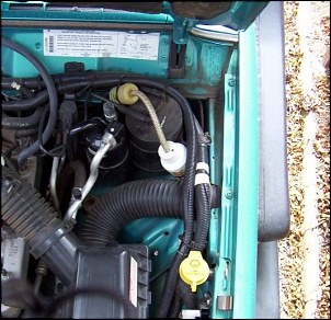

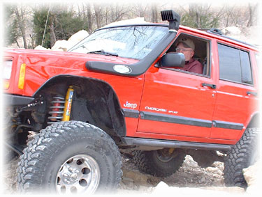

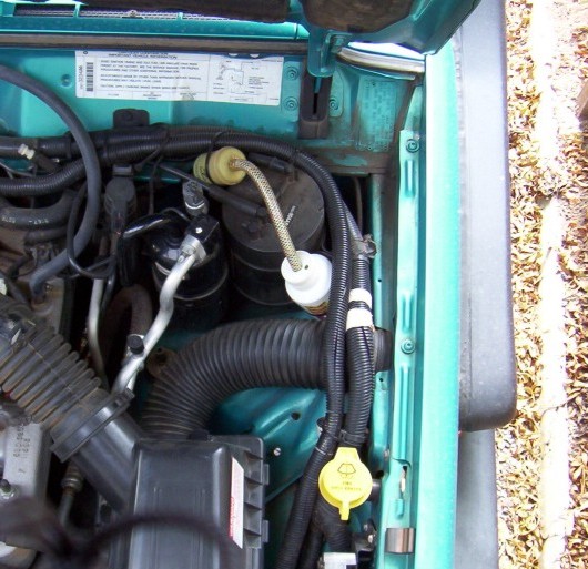

    Rodrigo e Marcos, como é a fixação dos parafusos na coluna A ( do parabrisa) tem de tirar a borracha de vedação e depois colar ou tem de tirar o acabamento interno da referida coluna para fazer a furação? A fixação se da por parafusos e porcas ou rebites?
    Descupem ai o numero de perguntas, Valeu...
    Abç.
    As duas ultimas fotos são da Airflow, a montagem é bem mais simples e a tomada de ar mais curta sem tantas voltas.
    Miniaturas de Anexos Miniaturas de Anexos Cherokee Sport-breathe_easy.jpg   Cherokee Sport-kensnorkel2.jpg   Cherokee Sport-ss1195.gif   Cherokee Sport-airflow2glow.jpg   Cherokee Sport-airflow3.jpg
