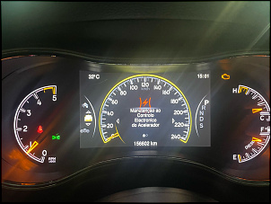

    Buenas
    Sou proprietário de uma GK Limited Diesel 2014 (WK2) e recentemente ao fazer a limpeza do sensor MAP, acabei quebrando a ponta do mesmo;
    Substitui o original por um paralelo comprado da China, a após instalação a camionete começou a apresentar uma falha alegando MANUTENÇÃO AO CONTROLE ELETRONICO DO ACELERADOR, reduzindo a sua potência;
    além, também está acusando que o filtro DPF está quase cheio, mas ao rodas na rodovia o ciclo não se inicia
    Alguém sabe se estes problemas são causados pelo sensor de má qualidade ou realmente o EGR e DPF estão cheios e será necessária uma limpeza forçada?
