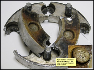

    Citação Postado originalmente por Alessandro Bearzi Ver Post
    Com relação a forçar o eixo, não força nada a mais do que forçaria com uma roda de equivalente backspace
    Permita-me discordar. Não sei explicar direito mas isso é questão de física lógica.
    Usando espaçadores teríamos 2 forças interligadas pelo espaçador, a roda e o cubo de roda. O espaçador seria o "ponto fraco". Isso pra mim é uma gambiarra. Força e força muito.
    Já a roda com backspace teríamos somente uma força interligada entre a roda e o cubo de roda.
    Se eu fosse um gato e tivesse 7 vidas não me importaria de usá-los!!!

    Citação Postado originalmente por FAPO Ver Post
    FAPO, o seu exemplo é justamente o que dissemos que não deve ser usado: um espaçador lugcêntrico de má qualidade (Chinês). É praticamente consenso lá fora que alargadores de rodas hubcêntricos bem instalados com torque indicado pelo fabricante, com utilização da locktite indicada para travar roscas, e com a checagem de torque feita com a priodicidade indicada, não oferecerá mais risco do que rodas com o backspace equivalente. Já estou no meu segundo set, em veículos diferentes e sem problemas. É claro que, preferir, todos preferem já partir para a roda sem alargador mas quem está fazendo o uso adequado, não precisa se apavorar de forma nenhuma enquanto não parte para a solução definitiva.
