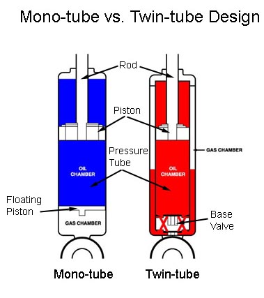

    Gostaria é saber a diferença entre os dois kits. Vi que um deles os amortecedores são monotube no outro são twintube. Na pratica, qual a diferença que vai dar pra perceber?

    Segue a diferença...

    Resumidamente...
    Twin tube são os amortecedores mais comuns e que tem tendência em perder sua eficiência quando em uso intenso da suspensão por ex. ruas muito ruins
    Mono tube, são mais caros e melhores para situações mais exigidas da suspensão, possuem maior pressão e são mais firmes, por isso muito melhor eficiência em trilhas onde a suspensão trabalha bastante e sendo mais exigida.
    Ambos são eficientes para o uso que se destinam.... ou seja como vai usar a vtr.

    Paulo. Valeu pela rápida explicação.
    A ultima frase resumiu tudo kkkkkkk eficiência para o uso que se destinam. Pensando aqui comigo, acabei optando pelos twintube por não serem tão firmes e provavelmente não deixarem o carro tão rígido. Como ainda não faço trilha com ele e meu desejo seria por expedição, creio que esses amortecedores que citei atendem pelo menos inicialmente, e vão servir de primeira experiência kkkk. Caso veja que posso melhorar o "balançado" do carro, futuramente posso partir pros fox ou blisteins.
    Bom até que vai servir de parâmetro comparativo.

    OS amortecedores vão lhe atender muito bem, se vc não tem acessórios extras que deixem a frente da vtr pesada, não vai se incomodar... os monotubes são excelentes como no meu caso onde tenho PC de aço, guincho etc... que deixa a vtr com mais de 60kg extras só na frente....
    Com certeza se for pra partir para monotube, o melhor é partir para Fox ou Bilsten

    Eu acabei optando pelo kit de 2,5" da RE com amortecedores twintube por ser mais macios que o monotube. Caso num futuro veja a necessidade de mais rigidez, opto pelo fox ou blisteins.
