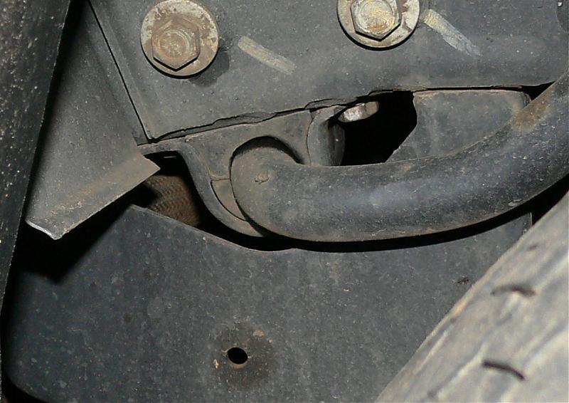

    Suspensão
    Citação Postado originalmente por Leo - Beethoven Ver Post
    Exatamente nessa hipótese que eu tava pensando..., pq se antes, com os amortecedores velhos, não fazia isso, então tem caca aí.......a não ser que o cara não montou batentes, aquele encosto das molas, etc...
    Abs.
    Pessoal, é o seguinte... antes tinha esse bate de final de curso sim... então troquei o amortecedor... mas continuou.. até ficou pior agora.. na minha cidade tem muitas ruas antigas "ruins" se andar rápido bate... tbm nos quebra molas... tem muito por aqui... se passar rápido.. ai sim... a batida é forte... outra coisa.. sinto mais essa batida no lado direito.
    Quanto a troca dos cabos e velas... qual seria o melhor conjunto para utilizar na gasolina e GNV... alguem teria ... qual o valor..
  • #895
    Citação Postado originalmente por Badejo Ver Post
    Boa noite Badejo,
    Dá uma ohada aí se não são as buchas que estão ferradas. Veja como está a bucha da barra estabilizadora do meu ZéJota. Ja comprei, só falta instalar hehehe!!!!
    Depois de instalar vou ver pra onde vão os blacks blacks, só tem mais ou menos mais umas 10 buchas na dianteira e talvez mais umas 10 na traseira (as da barra estabilizadora traseira também já adquiri) pra verificar!!!
    Tem mais uma coisa, vou aproveitar as buchas novas pra comparar com de outros veículos pra ver se não aparece uma "similar" adaptável (agora vão me xingar).
    Miniaturas de Anexos Miniaturas de Anexos GRAND CHEROKEE LIMITED/LAREDO ( ZJ )-p1050525.jpg   GRAND CHEROKEE LIMITED/LAREDO ( ZJ )-p1050529.jpg
