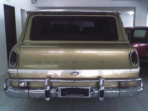

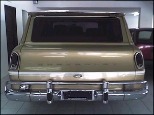

    [quote=Leo - Beethoven;461325]Mas essa é a idéia mesmo. Teve muita gente que entrou aqui no fórum e não entendia nada de carros, além de guia-los e hj estão dando sugestões e opnando bastante por aqui, sem contar que na hora de escolher e acompanhar o trabalho dos mecas, a chance de não deixá-los fazer burrada ou diferenciar o bom do mau profissional é fundamental pra qualquer um. Tá vendo só ??
    Vc não lembra dos camburões da polícia de antigamente ? Bom, eu só andei neles no banco da frente
    Procure esses amortecedores na Alvamar - 3227-4800 www.alvamar.com.br
    Lá eles devem ter.
    Leo,
    realmente é gostoso ajudar...ainda mais qdo passamos por algo semelhante! Lógico que chegar ao nível dos ""Srs""...hii...leva tempo!
    Qto a Veraneio, tive o prazer de andar, no interiorrrr, neste ""camburão"" mas não era de polícia e sim de colecionador... hehehe
    Segue carinha do camburão e a tampa traseira que acho mais leve que a da Cherokee...mas vou pesquisar estes amortecedores...o meu ""Brucutu"" vai precisar logo com certeza!
    Beijo

    Citação Postado originalmente por MarciaF-2007 Ver Post
    Leo,
    Beijo
