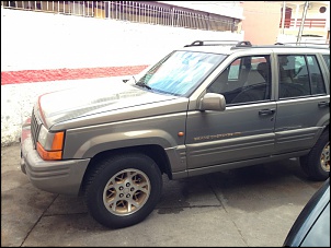

    Recebi esta semana as pastilhas, bomba d' água e os discos de freios traseiros, peças que precisam ser trocadas. Entreguei ontem para o meu mecânico. Fotos em anexo! Todas foram adquiridas no Mercado Livre. As que não consegui ou estavam muito caras no Brasil, encomendei no exterior, mas ainda não chegaram. Agora é só esperar as demais peças que estão no correio chegarem, montar tudo e colocar pra rodar!

    Finalmente, todas as peças encomendadas chegaram e a montagem foi iniciada. Nos próximos dias, a VTR deverá voltar a ativa.
    Uma das peças que me pregou uma surpresa foi o diferencial traseiro, Imaginei ter encomendado a junta correta, mas, ao montar, percebemos que a junta adquirida não era compatível e o meu mecânico saiu atrás de uma nova. Pelas marcar no seu interior, vejo inclusive que já deve ter quebrado algum dia, mas, olhando as peças internas, parece estar tudo ok. Então, já deve ter passado por uma manutenção anterior. Também estava sem qualquer junta, por isso, vazava.
    A foto do diferencial está abaixo. Vocês saberiam me dizer qual o modelo?

    Brunoramos: não conheço muito sobre o assunto, mas parece Dana 44 - 99 04 Jeep Grand Cherokee Dana 44 Spicer Rear Differential Cover Gasket New | eBay. Espero ter ajudado. Abraço!!

    É verdade, aparentemente parece ser o Dana 44, mas, comprei a junta para este diferencial na internet e não serviu!
