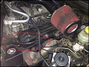

    Preciso ainda deste caninho que está grifado na foto abaixo. Acho que vem direto da bomba de água, mas não encontro essa peça em qualquer um dos sites especializados, onde consegui localizar todas as demais. Alguém teria alguma dica a respeito?

    Preciso confirmar no cofre da minha, mas acho que aqui foi substituido por uma mangueira semelhante a da frente

    Graf, realmente, pode ser que resolva. Como não encontrei nada similar, encomendei a mesma peça, da Cherokee 4.0. Chegando conto aos amigos se a peça serve.
