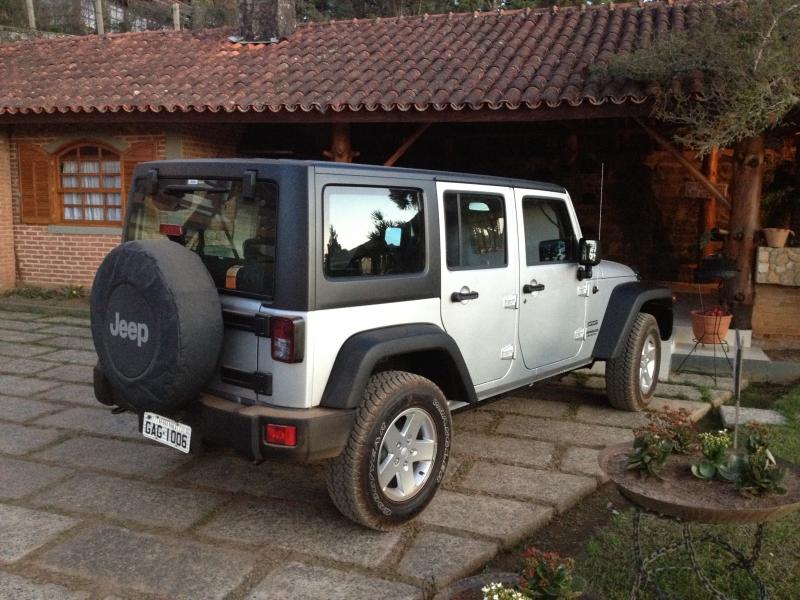

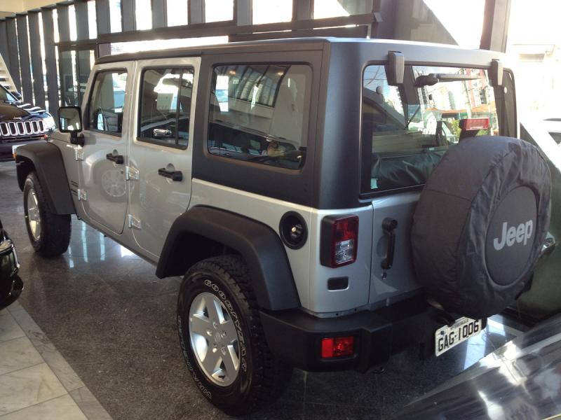

    Chegou a Viatura
    Pessoal, peguei a viatura ontém.
    Estou adorando andar com pratão... Só fiquei p da vida pq. a css entregou com o volante desalinhado.
    Tenho uma dúvida também. Andei em uma rua esburacada, e quando eu acelerei, o controle de tração acendeu a luz pq o pneu derrapou um pouco. Porém depois disso ela não apagou mais. Quando o controle de tração entra em ação ele demora para apagar novamente? Como eu não andei mais com o carro depois disso, ela continua acesa. No manual diz que quando ela fica acesa, ou o controle de tração foi desligado pelo condutor, ou há uma condição temporária que não permite o funcionamento total do ESP. Falando com o consultor da css, aparentemente pode demorar um pouco para ela apagar novamente, mas acho esse comportamento estranho.
    Abaixo seguem as primeiras fotos:
    Anexo 361257Anexo 361258

    Segue a foto dele um pouco empoeirado:
    Anexo 361506
