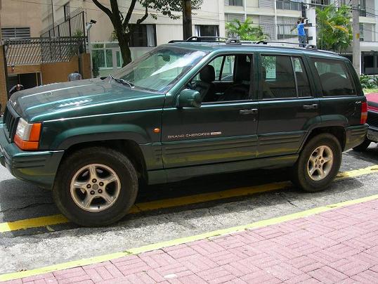

    Tenho uma 5.9, acho que o jeito mais fácil para ver se esta tua é LX é simplesmente verificando o capô do motor (caso ainda tenha) se tiver aquelas duas entradas de ar aletadas, é ela!

    Segue uma foto da minha para vc visualizar o capô....Duvida Grand Cherokee 5.2 94-gc5.9-4-red-2.jpg

    Fora o capõ que serve como referencia, tem algumas outras coisas:
    - grade dianteira com desenho diferente e é mais pra fora
    - ventoinha auxiliar eletrica
    - rodas de 5 raios
    - rack do teto com design diferente
    - plaqueta de 5.9 nas portas e tampa traseira
    - laterais interna das portas com detalhes em couro
    - manopla do cambio, alavanca 4x4, alavanca freio de mão, tampa porta objetos com acabamento em couro
    - alavanca do cambio com detalhe cromado
    - console do cambio em detalhes de madeira ( como no painel)
    - sistema de som mais potente e auto-falantes no teto parte traseira
    - capa do estepe com mais porta objetos
    - ponta do escapamento cromada
    - alternador de 150A
    - desenho dos bancos diferentes da 5.2
    - banco traseiro com apoio de braço central
    - não tenho certeza se todas tem teto solar
    - além do proprio motor que apesar do bloco ser o mesmo, internamente mudou
    - o cambio que é o 46RE
    - são sei te dizer se muda alguma relação de diferencial
    Ve se tem algumas dessas coisas

    A minha tem todos estes itens menos teto solar.....
