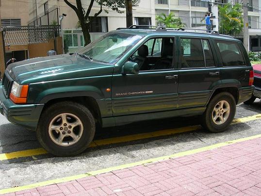

Tenho uma 5.9, acho que o jeito mais fácil para ver se esta tua é LX é simplesmente verificando o capô do motor (caso ainda tenha) se tiver aquelas duas entradas de ar aletadas, é ela!
Segue uma foto da minha para vc visualizar o capô....Anexo 397945
Veio sem o capô, segundo o antigo dono falou os bombeiros detonaram ele para abrir.
Fora o capõ que serve como referencia, tem algumas outras coisas:
- grade dianteira com desenho diferente e é mais pra fora
- ventoinha auxiliar eletrica
- rodas de 5 raios
- rack do teto com design diferente
- plaqueta de 5.9 nas portas e tampa traseira
- laterais interna das portas com detalhes em couro
- manopla do cambio, alavanca 4x4, alavanca freio de mão, tampa porta objetos com acabamento em couro
- alavanca do cambio com detalhe cromado
- console do cambio em detalhes de madeira ( como no painel)
- sistema de som mais potente e auto-falantes no teto parte traseira
- capa do estepe com mais porta objetos
- ponta do escapamento cromada
- alternador de 150A
- desenho dos bancos diferentes da 5.2
- banco traseiro com apoio de braço central
- não tenho certeza se todas tem teto solar
- além do proprio motor que apesar do bloco ser o mesmo, internamente mudou
- o cambio que é o 46RE
- são sei te dizer se muda alguma relação de diferencial
Ve se tem algumas dessas coisas
A minha tem todos estes itens menos teto solar.....
Já tinham arrancado praticamente tudo da lista mas tem teto solar...
