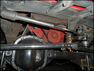

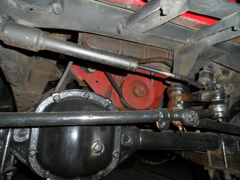

  • #41
    Usuário Avatar de Aristides Jr
    06/07/2009
    846
    Agradecimentos: 34
    Olá, já passei por isso! No meu caso o problema foi folga nos rolamentos do munhão! Fiz adaptação de amortecedor de direção, utilizei de passat e atualmente de fusca, desaparece o sintoma! Gosto do original, mas neste caso mesmo depois de corrigido o defeito mantive o amortecedor. Funciona muito bem! Veja como instalei, na longarina um furo para passar o parafuso, do outro lado, fixado na mesma porca do terminal de direção, para isso fiz um suporte com retalho de cantoneira e um olhal de sucata de amortecedor, requer máquina de solda elétrica e furadeira.
