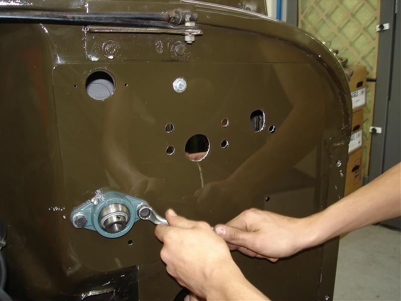

    Este mancal, tem o rolamento que se desloca em relação ao plano, fazendo que tenha um certo grau no eixo sem fim
    é isto mesmo???.
    até mais.
    peguei esse aqui como referencia, olha só a fotoAnexo 373305

    Eu ainda voou montar, qdo estiver pronto, posto aqui para mostrar como ficou.

    comprei dessa loja:
    Mancal Pillow Block, Toda A Série E Medidas. - R$ 9,99 no MercadoLivre

    Para resolver isso, sem peder muito a originalidade aparente, fiz esse sistema das fotos abaixo
    Veja as fotos do meu jeep aí... ou clica na minha assinatura e veja mais fotos.

    Eu comprei um tubo na mesma medida externa do original,porém com parede mais grossa (melhor de soldar e para usinar). Mandei usinar nas duas pontas para receber rolamentos (em vermelho). Soldei uma chapa ajustando o tubo em um angulo bom para a altura das minhas pernas. Na parede corta fogo, coloquei um mancal de rolamento. É bem fácil de fazer...
