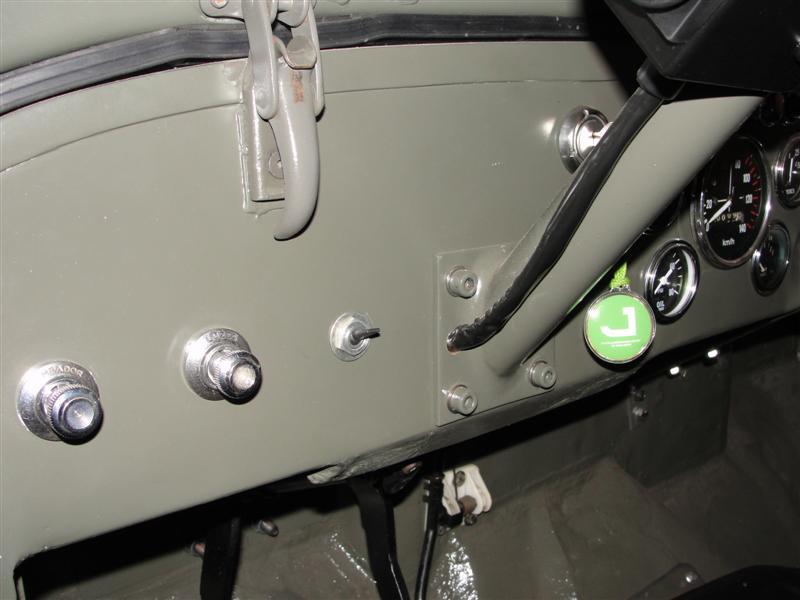

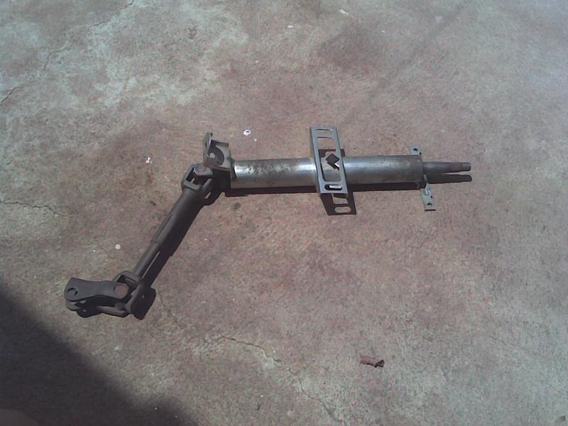

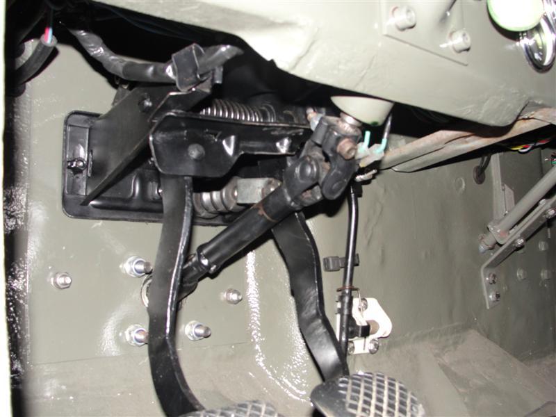

    Também tive esse problema com pernas x volante no meu jeep.
    Para resolver isso, sem peder muito a originalidade aparente, fiz esse sistema das fotos abaixo
    Veja as fotos do meu jeep aí... ou clica na minha assinatura e veja mais fotos.

    Eu comprei um tubo na mesma medida externa do original,porém com parede mais grossa (melhor de soldar e para usinar). Mandei usinar nas duas pontas para receber rolamentos (em vermelho). Soldei uma chapa ajustando o tubo em um angulo bom para a altura das minhas pernas. Na parede corta fogo, coloquei um mancal de rolamento. É bem fácil de fazer...
    Me passa teu email por MP que te envio um material.

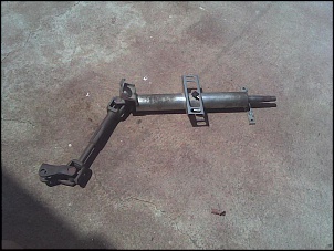

    Ola fabiano, essa e a coluna do CELTA que mencionei ,
    agora e so soldar a chapa no angulo que me agrade, ta certo , e ainda tem uma chapa ai na ponta que pode sevir pra instalar a chave de comando do ESCORT , uma boi ideia de um companheiro aqui do forum , pois se nao me engano ate chave de farol fica nela, abraço.
