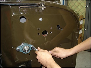

    Este mancal, tem o rolamento que se desloca em relação ao plano, fazendo que tenha um certo grau no eixo sem fim
    é isto mesmo???.
    até mais.

    Eu ainda voou montar, qdo estiver pronto, posto aqui para mostrar como ficou.

    P-Peleje , o que diz na embalagen ???

    P-Peleje Amigão , vc comprou em loja especializada em rolamentos ou em mecanica normal ??
  • #42
    12/04/2004
    1,726
    Citação Postado originalmente por juleymar73 Ver Post
    comprei dessa loja:
    Mancal Pillow Block, Toda A Série E Medidas. - R$ 9,99 no MercadoLivre
