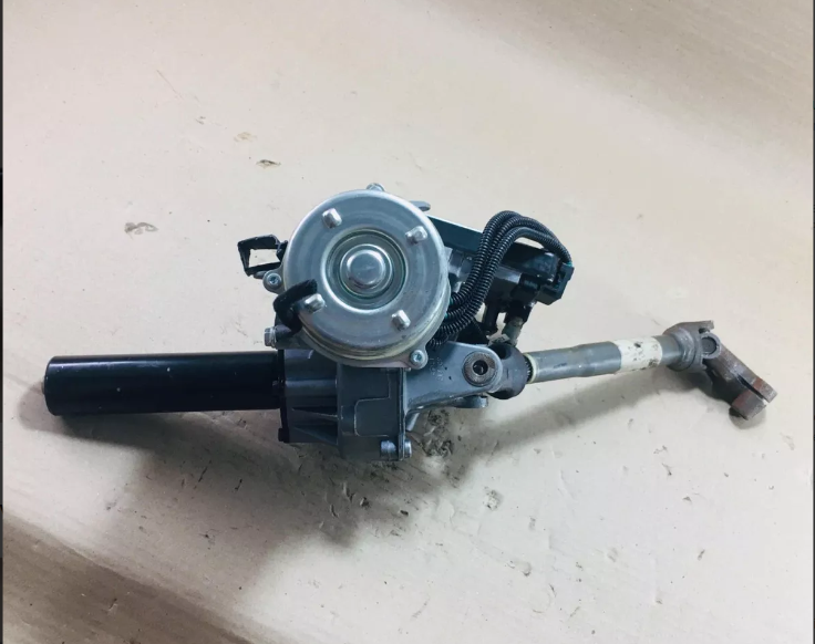

    Olá pessoal!
    Melhor coluna de direção (ou parte dela) é a coluna de direção elétrica corolla 2009-2013 com módulo!
    Substitui com vantagens a direção hidráulica!
    A única adaptação e esta peça, que é pequena cabe embaixo do painel, não utiliza óleo, mangueiras, nem correia.
    Tem que ligar um fio + pós chave, só isso!
    https://http2.mlstatic.com/coluna-de..._122018-F.webp

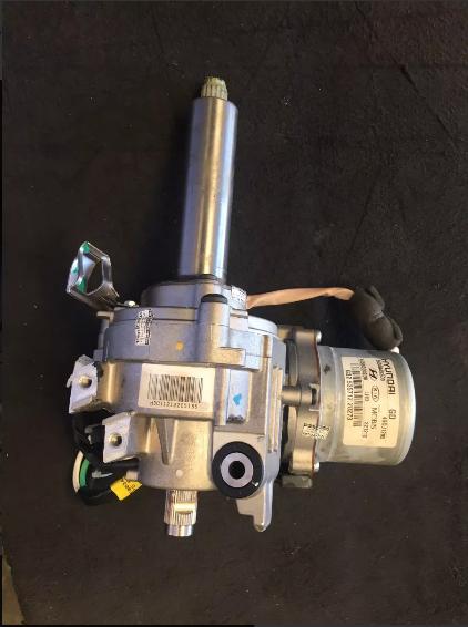

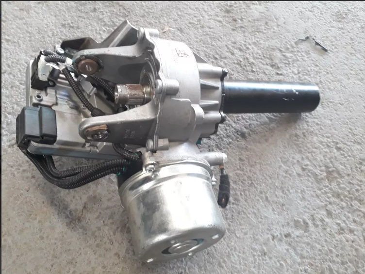

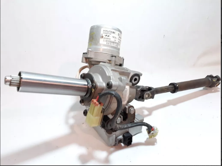

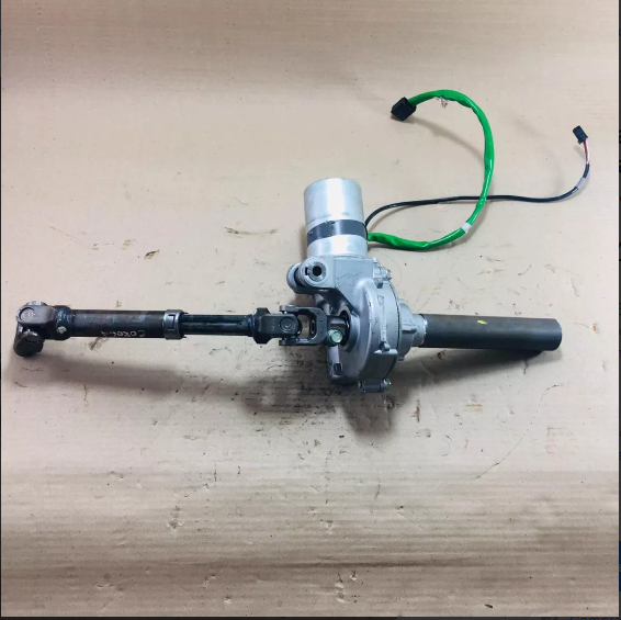

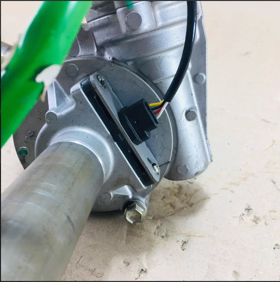

    Fala Aristides, blz?
    Ultimamente tenho pensado bastante sobre essa adaptação. Atualmente meu jeep está com o setor de direção mecânica do opala, e acho um pouco pesada, principalmente nas balizas e manobras.
    Penso q adaptar uma assistência elétrica, seria relativamente mais fácil e mais em conta q uma direção hidráulica (caixa, bomba, polia, correia, reservatório de óleo, mangueiras...) sem contar q ainda roubaria uns cavalinhos do velhinho bf.
    Sem contar q a direção elétrica é muito mais leve q uma hidráulica, da para mexer com apenas um dedo!
    Mas em fim, eu ainda não vi nada parecido instalado em um jeep cj5. Nada testado e aprovado, ou talvez ainda nem exista um jeep com essa adaptação. Já até pesquisei em fóruns gringos como o Piratte4x4 e tem muito pouca informação, deixando a empreita um pouco mais desafiadora.
    No youtube tem alguns videos dessa adaptação em Kombi, fusca e até Ford Ká. Somente com o fio positivo e negativo, sem módulo algum.
    A pergunta é, a caixa vai funcionar sem o Módulo? Ele funcionaria em modo de segurança sem o módulo?
    Em "altas" velocidades, como seria o comportamento da caixa? teria um controle progressivo?
    ou é so ligar o positivo e negativo e tchau e bença?
    Vi algumas colunas q talvez sejam mais simples de adaptar no jeep.
    Corolla
    Anexo 565866Anexo 565872
    i30
    Anexo 565873Anexo 565874
    Jeep Renegade
    Anexo 565875Anexo 565876
    Caixas relativamente baratas, em média 500 reais uma usada.

  • 29/04/2019, 17:41
    KitiU.
    Ola pessoal, estou em processo de adaptação da coluna elétrica do corolla em meu jeep, optei pela do corolla em função dela originalmente ter a central mais afastada da coluna, facilitando a instalação...
    Pelo que li existem muitos questionamentos sobre a coluna funcionar sem a central... então, ao menos essa que tenho e se pensar logicamente acredito que as demais também NÃO funcionam sem a central...
    O que precisa ser observado é o modelo da central no caso específico do conjunto oriundo do corolla, só funciona com a central de HU... Basta ligar um positivo e negativo direto na bateria e um pós chave...
    Estou em fase inicial de fixação da coluna e confecção do cardam até o setor, que é a parte mais demorada, a elétrica é simples e rápido de ser feito...

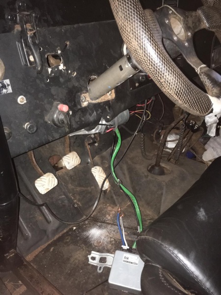

  • 30/04/2019, 17:35

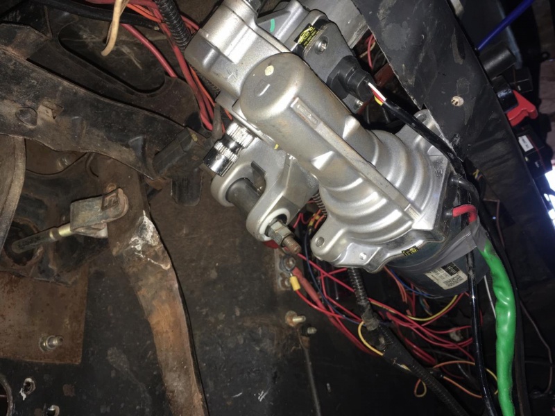

    KitiU.
    5 Anexo(s)
    Dae pessoal,
    Não to conseguindo mexer no jeep... mas seguem algumas fotos de como vai ficar...
    OBS: a coluna anterior já era adaptada, sendo assim vou colocar a elétrica no mesmo lugar.
    Anexo 565910Anexo 565911Anexo 565912Anexo 565913Anexo 565914
  • 13/05/2019, 08:27
    KitiU.
    Ola PessoALL...
    Ontem a tarde terminei de fixar a coluna no jeep, ainda não instalei definitivo a central nem fiz a elétrica, mas já testei e ficou muito bom...
    Com a coluna desligada, notei que ficou uns 10% mais pesado do que era antes, mas com ela ligada, ficou equivalente a uma direção hidráulica... comparei com minha camionete, ambos parados o esforço é praticamente o mesmo para girar a direção...
    Acabei não tirando mais fotos, assim que der tiro e posto aqui...
