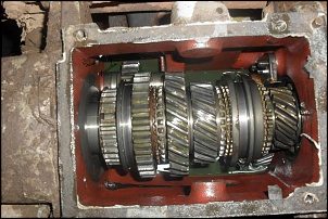

    Usuário Avatar de lucar
    04/01/2012
    Pirassununga-SP/SP
    649
    Olhando na caixa 3 marchas sincronizado do willys, qual desses furos devo tapar??
    LAND ROVER DEFENDER 110 2000 "GALEGA"
    Cj-5 1973 "Sangue Baum"
    PU2UVB QAP 146.000mhz / PX2L0880 QAP CANAL 16
    Usuário Avatar de Diogo_Czuika
    06/01/2010
    Itaiopolis/SC
    32
    609
    Citação Postado originalmente por lucar Ver Post
    É só vc trocar essa Junta e por ela na posição certa que resolve.
