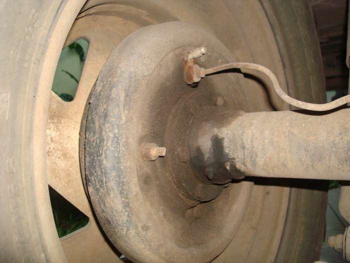

    Ontem tirei fotos dos freios traseiros do meu CJ. Imagino que sejam os originais.
    Como não entendo muito do assunto, prá que serve aquele "conector" livre no tambor? Quais alterações/trocas são necessárias para adaptar o freio de estacionamento?

    Bom dia prezado ! aquele acima do conduite do freio eh para sangrar o sistema . . . um abraco !
