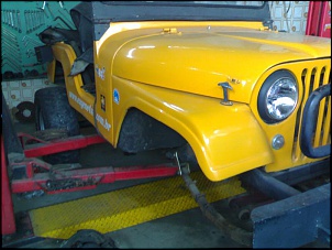

    Hoje tirei umas fotos de como esta ficando o bixo....as rodas ficaram bem pra fora...
    Chinelao4x4 - nas fotos é possivel ver as rodas

    Usuário Avatar de chinelao4x4
    10/01/2008
    Aparecida do Taboado M.S. (proximo JALES)/MS
    843
    aew caramba, isso que é uma roda pro meu cj !
    fico bão d+ da conta....
    agora vc poderia nos contar qual a marca , valor e onde comprou elas ?
    vou por pneus 31 , estou procurando pneus remoldes e uma rodas, achei rodas com off neg. na gama por 192 latinhas cada, super barato, será que é boa ?
    sem esquecer, SHOW ! SHOW DE BOLA, seu jeep
    ABRÇS

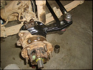

    As rodas são da rodaza e são encontradas por 199,00 cada neste link Eugene 4x4. Roda Modular Aro 15x8
    O bixo esta ficando bonito..
    Mas está só no começo dos trabalhos, a próxima etapa é alterar as barras de direção para deixar mais confiável...
