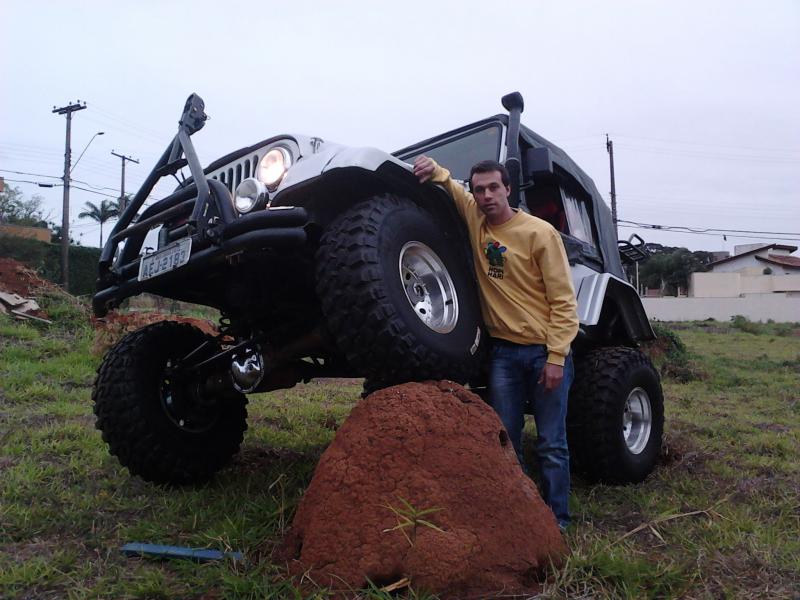

    amigo, quais foram as modificações necessárias pra fazer uma suspensão dessa igual da foto no seu jeep? fiquei interessado... se puder me ajudar
    valeu, abraços
    valeu, abraços
    X2,
    Parabéns! Ficou bonita sua modificação e também gostaria de mais detalhes.

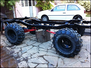

    Suspensão 3-link Wishbone, amortecdores MBB1418, molas longas da Rota4x4, chassi Engesa, links Engesa alongados com terminais rotulares, sem barra estabilizadora ....
    Ficou bom, mas o trabalho que deu ......... não tem como descrever ......kkkkkkkkkkk

    Fala Ricardo,
    Tava lendo seu tópico, tb tenho uma suspenção parecida com a sua, fiquei chocado com colocação "sem barra estabilizadora". Mandei ela no forum, tomara que apareca..
    Certa trilha, quebrei 1 das barras estabilizadoras ( trazeira) achei que nao chegaria em casa, de tao molengo que ficou o jeep..
    Como vc fez ?
