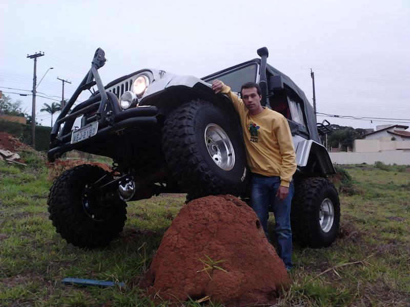

amigo, quais foram as modificações necessárias pra fazer uma suspensão dessa igual da foto no seu jeep? fiquei interessado... se puder me ajudar :D

Suspensão 3-link Wishbone, amortecdores MBB1418, molas longas da Rota4x4, chassi Engesa, links Engesa alongados com terminais rotulares, sem barra estabilizadora ....
Ficou bom, mas o trabalho que deu ......... não tem como descrever ......kkkkkkkkkkk

Fala Ricardo,
Tava lendo seu tópico, tb tenho uma suspenção parecida com a sua, fiquei chocado com colocação "sem barra estabilizadora". Mandei ela no forum, tomara que apareca..
Certa trilha, quebrei 1 das barras estabilizadoras ( trazeira) achei que nao chegaria em casa, de tao molengo que ficou o jeep..
Como vc fez ?
