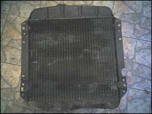

    Thumbs up Radiador Jeep CJ5 1955
    Ueba, estou reformando meu CJ5/55, próximo passo comprar uma carroceria, mas apareceu um probleminha, ele está montado no chassi, motor ligando, porém o radiador está furado e vaza, como eh muito antigo e meu motor é do opala 4cc, estive pensando em adaptar um novo de Opala, alguém sabe se as medidas são as mesmas ? Se há como soldar o suporte das laterias que vão presa na grade dianteira?

    Citação Postado originalmente por luisbressan Ver Post
    Boa tarde prezado ! andei olhando o radiador do Opala 4 cilindros pensando em adaptar no meu CJ64, mas achei ele muito pequeno, quero colocar um menor mas nem tanto ! existem bons tópicos sobre isso aqui no fórum, talvez encontre alguma sugestão que resolva seu problema, um abraço !
    Em tempo : Esse aí é o do Opala 4 cilindros. Desculpe ! não prestei atenção que seu motor é o do Opala, o meu motor é o BF161, no seu caso deve atender bem, só que as dimensões são diferentes . . . boa sorte !

    Olá Jacimar, então o original do opala é pequeno mesmo as medidas do meu pelo menos eh 55 alt X 42 larg X 8 comp (cm), estou precisando de um cara bom pra reformar o meu....
