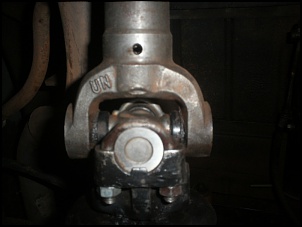

    Opa, uma das fotos acima esta errada, segue a correta e tambem fotos da pontas de eixo novas. Já aproveitando este topico eu encomendei algumas destaspontas de eixo especial a mais que precisar e só pedir.
    Miniaturas de Anexos Miniaturas de Anexos -000_0002_15.jpg   -000_0002_16.jpg   -000_0001_18.jpg
    Agora comparando o antes e o depois :

    Valeu kim, essa ideia saiu a partir da nescessidade, não estava aguentando trocar cruzetas com poucos km e nem aquela vibração chata . Tem hora que eu fico olhando por baixo e me sinto empolgado com essa modificação ...hahhahaha...(coisas de jipeiro).....

    "Pois é Eder" essa solução foi muito boa para alinhar o cardan , até agora eu não me arrependi não, só alegria mesmo. Eu comprei mais pontas de eixo para deixar de estoque, já estarei te enviando e-mail com o valor.
    abraço.

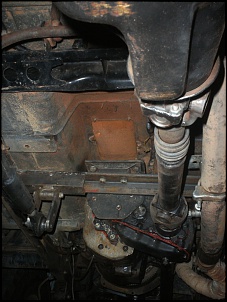

    Mais fotos.........seguem o antes e o depois !!!
    Miniaturas de Anexos Miniaturas de Anexos -000_0009.jpg   -000_0010.jpg   -000_0007.jpg

    Pessoal hoje estive verificando a cruzeta apos 5.000 k/m rodados e ate agora a cruzeta não apresentou nenhuma folga, e nem mesmo o rolamento do pinhão.

    Pessoal, já interou mais de 5000km e até agora a cruzeta está 100% perfeita, agora eu coloquei a reduzida da toyota bandeitantes e ficou muito bom tambem, segue fotos neste link :
    http://www.4x4brasil.com.br/forum/fr...s-35-a-23.html (Rocsta "ZANGÃO" MWM 2.8 + clarck + maxxis "35")
    Mensagem 267.
    Abraço a todos.
