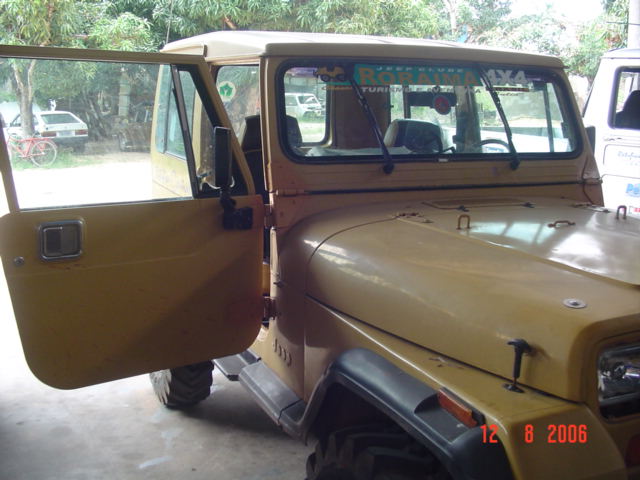

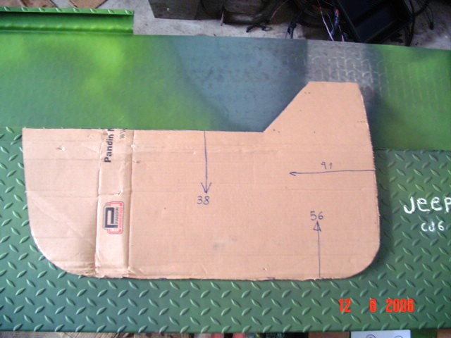

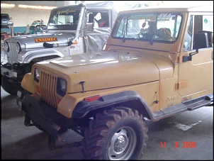

    Agradecimentos: 51
    Citação Postado originalmente por Elmer_Jeep
    to tentando descolar um wrangler poraqui pra ve se pego ele por uns 2 dias e copio certos detalhes...
    Abaixo fotos da viatura, é um Renegade 87. E fotos do molde que fiz com as medidas mais importantes pra minha adaptação.
    Miniaturas de Anexos Miniaturas de Anexos Medidas do Cj-7 URGENTE!-dsc07416.jpg   Medidas do Cj-7 URGENTE!-dsc07427.jpg   Medidas do Cj-7 URGENTE!-041.jpg   Medidas do Cj-7 URGENTE!-040.jpg

    Seguro é, vai depender do funileiro, mas se for manter a carroceria com o tamanho original não vai caber as portas do CJ7, a não ser que vc faça uma porta com o mesmo design porém com dimensões um pouco menores.
    Fiz uma aqui um molde na folha de compensado pra facilitar meu trabalho, depois vou tirar umas fotos pra vc ver como são bem maiores que o espaço disponível no CJ5, isso é, se for copiar o modelo ou usar portas originais do CJ7.

    vc copiou exatamente o desenho da porta do renegade? curvatura etc etc???
    teria isso escaneado, autocad ou algo parecido?
    Jeep Cherokee SPORT 2000
  • #48
    05/01/2004
    Boa Vista/RR
    14,659
    Agradecimentos: 51
    Rubens, só tenho as imagens que constam aqui nesse tópico...
