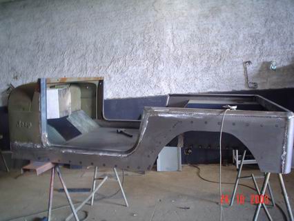

    Aproveitando, aqui vai duas fotos, de como a carroceria do meu esta ficando, acho que vai ficar legal...
    Gustavo
    Miniaturas de Anexos Miniaturas de Anexos Medidas do Cj-7 URGENTE!-resize_of_carroceria_vista_de_baixo.jpg   Medidas do Cj-7 URGENTE!-resize_of_carroceria_cavalete.jpg

    Aqui estão as fotos da carroceria pintada, até a porta do CJ-7 eu cosnegui copiar... Agora, ja esta montando, motor, cambio tracao, e semana quem vem vai pra eletrica... Deu muito trampo, mas depois de um longo trabalho, acho que estou conseguindo algo pelo menos parecido com o CJ-7....

    Luis Gustavo,
    Porque você não extende o capô do seu CJ para ficar ainda mais parecido com o CJ7???
    Pelas minhas contas, o CJ7 tem 24 cm a mais de carroceria e 7 cm a mais de capô.
    Veja as fotos do meu album, a extensão de para-lamas é fácil.
    O capô é um pouco mais chato, mas dependendo do motor, 7 cm a mais no cofre é o bastante.

    Luis Gustavo,
    Eu pensei em fazer isso, inclusive por que eu precisava deste espaço a mais para enfiar (ops) o powertech lá dentro, mas já era... O funileiro, achou mais facil, entrar a parede de fogo, do que prolongar os paralamas e o capô...
    Eu aumentei o entre eixos em 22, e a carroceria tb em 22. acho que não vai ficar tão disproporcional assim... Bem, vamos ver quando estiver tudo montado... Assim que tiver montado toda a lataria dele, eu posto uma foto dele aqui...
    Gustavo

    A grande vantagem de copiar a carroceria ipse-literis é a possibilidade de amanhã você poder colocar uma BESTOP original.
    Se na carroceria você copiou as dimensões de um 7, então tudo bem.
    O capô seria um luxo.
    Talves necessário.
    No começo, usava o V8 com os para-lamas e capô normais, depois quando extendí a carroceria percebí a grande vantagem de fazer o mesmo nos para-lamas e capô.
    Não me arrependo do espaço que ganhei, inclusive porque não tive que recortar a parede de fogo. Na verdade, parede que pega fogo, afinal é de fibra.....ainda vou ter que trabalhar este ítem, pelo menos parcialmente.
