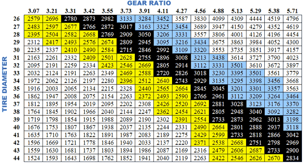

    É muito dificil se chegar à configuração ideal, depende muito do tipo de uso, tamanho dos pneus, e principalmente do gosto do proprietário.
    Eu, por exemplo, tenho um jeep com motor BF 161, câmbio 4 marchas do OHC, diferencial 4.89X1 (44/9) e pneus 7.50X16. Para o meu gosto ele tem a relação muito curta, uso a 1ª e 2ª marchas apenas para sair, no restante do trajeto, no trânsito urbano, uso apenas a 3ª e 4ª marchas. Nas trilhas uso sempre 2ª e 3ª reduzidas nunca encontrei uma subida que faltasse força na 2ª reduzida, a 1ª reduzida uso somente como freio motor em descidas muito íngremes e lisas, mesmo as rampas que uso a 1ª reduzida para descer subo em 2ª reduzida com sobra de motor. Em rodovias acho a velocidade de cruzeiro muito baixa, por volta de 60 a 70 km/h eu gostaria de trocar a relação do diferencial para 4,27X1 (47/11), mas como não tenho certeza se funcionará a contento, alem de ser caro o custo do casal coroa/pinhão e muito trabalhosa a substituição, o projeto vai ficando para mais tarde.
    Fiz algumas contas e cheguei à conclusão que substituindo a relação 4.89 para 4.27 teria uma aumento na velocidade final/cruzeiro em aproximadamente 10 km/h, mas já coloquei o assunto em discussão aqui no forum e a maioria do pessoal acha que o BF 161 não teria força para levar o Jeep em 4ª marcha com a relação 4.27. Veja no tópico "Discutindo a Relação"

    Mexer no câmbio não adianta, porque tanto o câmbio 3 ou 4 marchas têm a última marcha, a 3ª no caso do 3 marchas e a 4ª no caso do 4 marchas com a relação 1:1, isto significa que para cada volta que o motor dá, o eixo cardã também dará uma volta, então em termos de velocidade final não fará diferença.
    O problema é que o motor BF 161 é um motor de baixa rotação, a potência máxima dele é em 4000 RPM. A velocidade de cruzeiro de um veículo, isto é aquela que você roda ma rodovia com conforto e economia, sem esgoelar o motor, é por volta da metade da rotação de potência máxima, então no caso do BF seria 2000 RPM, que num câmbio com relação 1:1, com diferencial 4,89:1 e pneus 7.50X16 daria por volta de 60 km/h, a meu ver muito baixa.
    Existem 3 soluções para isso.
    1ª - trocar o motor por um de rotação maior, tipo Opala 4cc, Ford OHC ou VW AP 2.0
    2ª - Trocar a relação do diferencial para uma mais longa, como expliquei no post anterior.
    3ª - trocar o câmbio por um de 5 marchas que tenha a 5ª over drive, ou seja, a relação seja inferior a 1:1, tipo o câmbio do Chevette que tem a 5ª em 0,8:1 ou seja, para cada volta do motor o cardã vai dar 1,25 voltas.
    A adptação mais simples de se fazer, mais barata e que tem dado um resultado satisfatório para a maioria do pessoal seria o motor do Opala 4cc com o câmbio 5 marchas do Chevette, pode ser o do 1.6 que é mais fácil de achar, ou o motor AP 2.0 com o câmbio 5 marchas do Chevette Jr. (1.0). Com o câmbio do Chevette 1.6 a primeira simples fica fraca para esse motor.

    Exatamente, a configuração que melhor atende à sua necessidade, a meu ver, são motor 4cc Opala + câmbio do Chevette 1.6 5 marchas + diferencial do Jeep após 1969, com relação 4.89:1 (9 dentes no pinhão e 44 dentes na corôa), antes de 1969 o Jeep usava a relação 8 dentes no pinhão e 43 dentes na coroa ou 5,37:1 (muito curta).
    Outra configuração boa seria motor VW AP 2.0 injetado, com turbo leve 6. ou .7, câmbio do Chevette 1.0 5 marchas e diferencial 4.89:1 do Jeep.
    Ambas as configurações lhe darão um bom desempenho na cidade, nas rodovias e nas trilhas, sem ser ótimo nem péssimo em nada, mas razoavel em tudo, inclusive no consumo.
    Se você não conseguir encontrar o câmbio do Chevette 1.0 para usar com o motor AP, você poderá colocar o do 1.6, mas nesse caso aconselho usar a relação 8:43 (5,37:1) para não ficar sem força na saída, embora perca um pouco de final nas rodovias.
    Para qualquer uma dessas adaptações você encontra bastante informação aqui no forum e flanges prontas no mercado.

    Outro dia meu amigo teve um problema com o turbo e tirou para revisar, ficou alguns dias andando sem o turbo, realmente no uso normal ele sai sem problemas, mas em uma subida mais íngreme que tem aqui em Pira, ele precisou soltar de ré na decida até um local mais plano um pouco e embalar o jeep. Se você morar em Rio Claro ou em Brasilia realmente não terá problemas, mas se morar na região de Monte Verde por exemplo, acho que vc terá que andar com a reduzida constantemente engatada, a não ser que vc convença o motor que essa história é mito e que ele tem a força necessária para sair na subida, quem sabe...
    Veja bem, seu jeep tinha relação curta, 8:43, eu disse que fica fraca com a longa 9:44, inclusive indiquei para ele colocar relação 8:43 se for colocar o câmbio do Chevette 1.6, outra coisa a relação da 1ª nos câmbios da F1000 (CL2205) e da D20 (260F), são bem mais curtas que a do Chevette 1.6, então com a 1ª curta e diferencial curto não precisa turbinar mesmo. Você só confirmou o que eu havia dito anteriormente.
    Se ele andava bem, por que o supercharge?
    Eu tenho um outro amigo que tem um com AP 1.8 e câmbio de Chevette 4 marchas, o Jeep anda, mas dizer que é excelente... Até 1958 o CJ5 usava o motor Hurricane de 4 cc que também andava mas prova de que faltava motor é que a Willys substituiu pelo 6cc. Não que eu esteja querendo comparar o AP com o Hurricane, longe disso , mas a curva de torque do AP não é adquada ao Jeep, pra ficar ótimo precisa de um empurrão, como um blower por exemplo.
