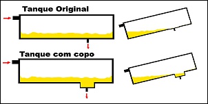

    essa chapa quebra onda se resolve soldando uma chapa com uns furos, no meio do tanque como o original, outra dica interressante é fazer um "copo" na saida do combustivel, para ter um "reserva" eficiente, evitando que
    o combustivel falte em subidas e descidas.

    Tanque de Inox com reserva
    Fiz um desein ...
    Miniaturas de Anexos Miniaturas de Anexos Tanque Alternativos de combustivel para CJ-tanque-inox-com-copo.jpg

    Beluca, para o quebra ondas além furos (bem poucos e pequenos) como JrGurak escreveu, o mais importante as chapas (sim pelo menos 2, divindo o tanque em 3, que não precisam chegar até a parte superior) devem ser "chafradas" nos cantos (abertura de 3x3 cm por onde a maioria do combustível passa), não esqueça tambem de instalar um dreno para esgotar o tanque em algum canto, além dos respiros um na parte superior do tanque e outro no bocal, se for para diesel não esqueça do retorno.
