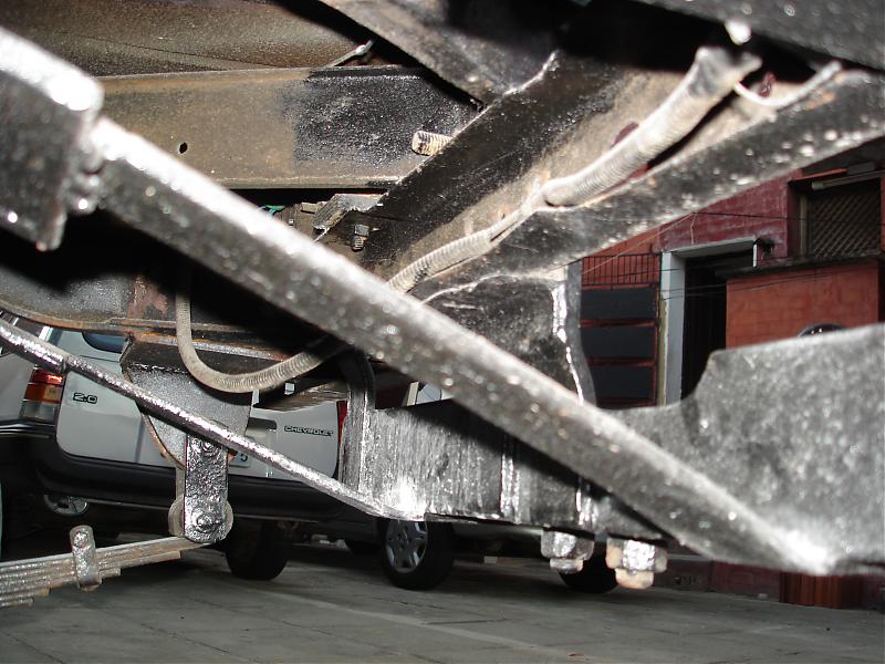

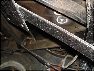

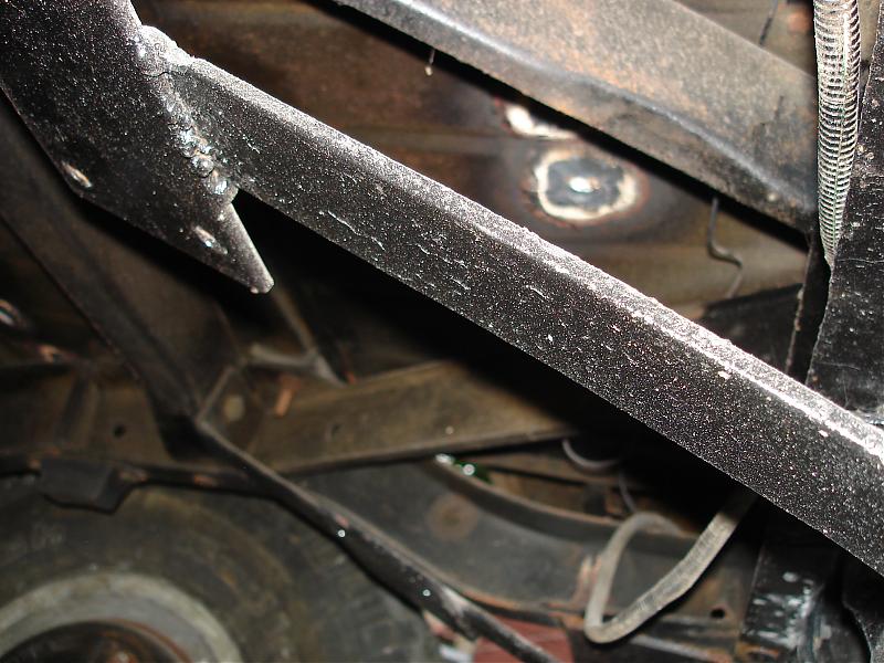

    Resolvi ressucitar esse tópico, pq tenho algumas duvidas sobre tanque...Tô precisando mudar meu tanque e tô querendo aumentar a capacidade dele! só que eu não quero peder a caixa de ferramentas e nem o espaço de trás do jeep... daí pensei em duas alternativas: tanque embaixo do carro (entre as longarinas) como já foi discutido em outros tópicos... e mandar fazer outro tanque e colocar no local do original... Sobre colocar embaixo do carro, eu olhei, mas não vi muito espaço por dois motivos: o meu possui o implemento agrícola (acho que é assim q chama) onde fica o reboque e dele partem duas longarinas para a carroceria, o que limita o espaço... e ainda por cima, não quero que ele fique muito baixo, pois tenho medo dele rasgar em alguma pedra em uma trilha... As fotos em anexo mostram o espaço que meu carro embaixo da carroceria...
    A outra opção é fazer um tanque novo para o local do original, porém um pouco maior (mais alto e encostando na caixa de ferramentas) com isso calculei que dava pra fazer um de 55 litros... Não sei o consumo do meu motor (pois o odômetro está quebrado) mas é um AP 1.8 alcool com carburador 2E, eu terei uma autonomia razoável com 55 litros? Qual é o melhor material pra fazer o tanque ( discartando o inox, pois além de ser caro, posso depois querer fazer outro tanque de maior capacidade pra colocar em outro lugar...) Se eu fizer de chapa calvanizada ele aguenta o alccol (em relação à corrosão)? Exite alguma tinta que resista ao alcool para eu pintar o interior do tanque?
    obrigado!

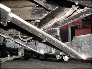

    áí vão as fotos do espaço debaixo do carro
    Miniaturas de Anexos Miniaturas de Anexos Tanque Alternativos de combustivel para CJ-dsc00261.jpg
    Mais fotos e a última é do espaço dentro do carro
    Miniaturas de Anexos Miniaturas de Anexos Tanque Alternativos de combustivel para CJ-dsc00265.jpg   Tanque Alternativos de combustivel para CJ-dsc00267.jpg

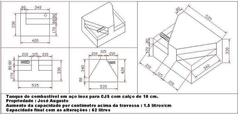

    Venceslau, procure fazer uma coisa bem feita e definitiva, gaste apenas uma vez.
    O melhor lugar para o tanque considero que seja atrás, tanto que fiz o do CJ em inox com 65 litros.

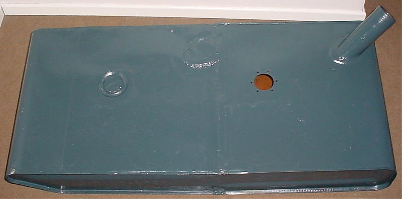

    Mas no seu caso como possui aquele "arado" (caso vc não queira tirar), existem os tanques da CLA, de material plástico, são duplos que substituem o original e a caixa de ferramentas.

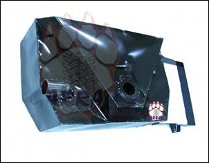

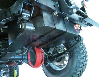

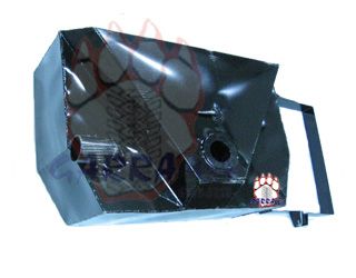

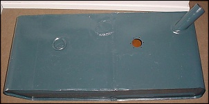

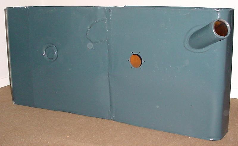

    Amigos, estava dando uma olhada no site da garra4x4 e vi este tanque (1ª foto) de combustivel de 55l que fica embaixo do chassi na parte traseira, mas fique na duvida se o mesmo poderia sofre algum tipo de impacto (dano) quando se estivesse dando ré no carro tentando subir algum obstaculo, rampa ou qualquer outro tipo de coisa. (foto 2 e 3).

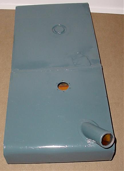

    Tambem vi o tanque de de 60l da C.L.A.(foto 4) minha outra duvida seria em relação a distribuição de peso no jeep, seria melhor colocar o tanque da traseira ou este da cla que fica embaixo dos bancos dianteiros? Uma outra duvida que tenho em relação a estes tanque é se daria para usar bomba de combustivel elétrica neles. Lembrando que meu jeep é um cj3 com motor de ranger 3.0. Obrigado
