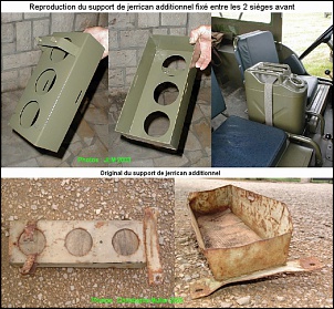

    olha como os jeep sahara os que andavam no deserto na epoca da guerra tinham os tanques
    preste atençao os soldados sentavam essima dos tanques e alem disso
    levavam um entre eles um na traseira em no parachoque dianteiro um na lateral do motorista uns cinco em sima do capo e dependendo mais uns 10 na pante de tras que loucura!!!!!!!!
    Miniaturas de Anexos Miniaturas de Anexos Tanque Alternativos de combustivel para CJ-sahara04_209.jpg
    tanque entre eles
    Miniaturas de Anexos Miniaturas de Anexos Tanque Alternativos de combustivel para CJ-sahara16_524.jpg
