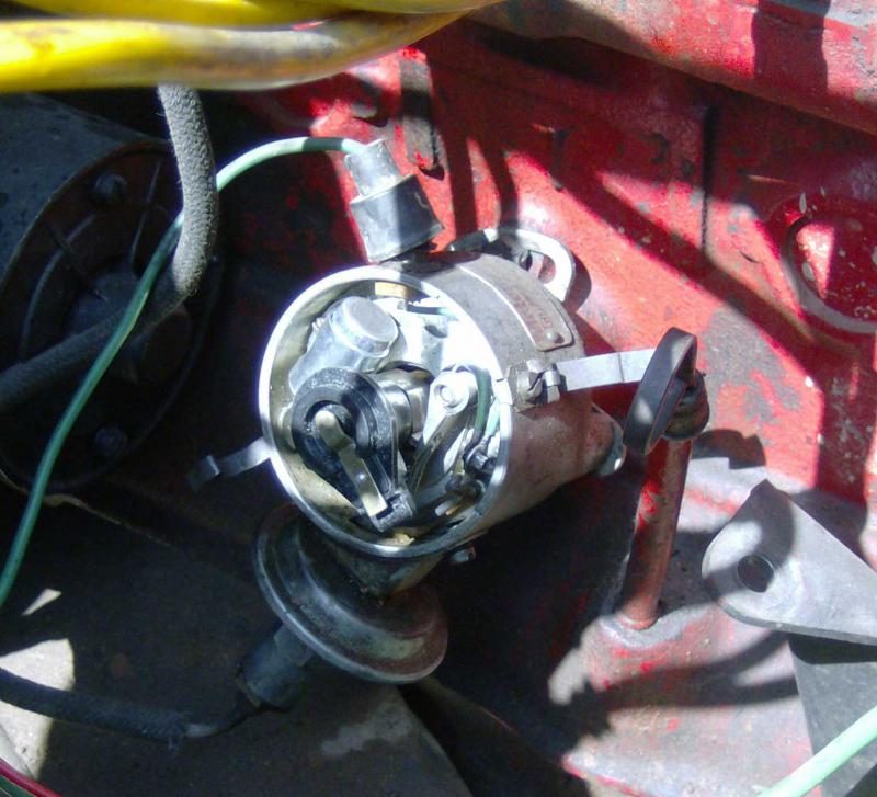

    Desisti de esperar algum mecânico vir colocar o Caroço no Ponto. Eu mesmo vou fazer.
    Tirei umas fotos e fiz um videozinho. Peço ajuda à todos.
    Vou fazer o explicativo aqui.
    Girei a Polia até o "0". Aí o Cilindro "1" ficou no ponto mais alto. - Até aqui acho que era assim que deveria ficar.
    Mas, ao retirar, a tampa do distribuidor vi que o rotor apontava pra baixo (ver as fotos) e o platinado estava fechado.

    Citação Postado originalmente por matrakaum Ver Post
    Agora coloque o cabo de vela do cilindro 1 na posição que o rotor esta apontando, depois siga a sequencia 1-5-3-6-2-4 no sentido anti horario, se nao funcionar, gire mais um pouco a polia até o "0", mas com o rotor apontando pro lado oposto (pode ser que o cilindro 1 seja ali) e conecte os cabos de velas partindo da nova posição do cilindro 1(onde inicialmente seria o 6) e seguindo novamente a ordem de ignição 1-5-3-6-2-4.

    Virgi agora tá ficando pior
    Girei a Polia 360º no sentido anti-horário (voltou ao 0)...agora o rotor tá apontando p/ o 6.
    Acabei de ver na tampa do distribuidor. Antes da volta na posição 0, o rotor estava apontando para o cabo (na tampa do dist.) do 1.
    Agora, após 360º está para o cabo do 6.
    Tá dando para entender??? Será que tá tudo ferrado???

    Dica pra descobrir o ponto de ignição do motor......... Tira as velas, o motor fica leve pra girar, Girando quando o primeiro cilindro estiver soprando e este ficar no lugar mais alto do pistão, veja na polia a marcação. Pronto o motor está no ponto de ignição.. Coloca as velas e a ordem de ignição. tem que funcionar. Ok. abraços.
