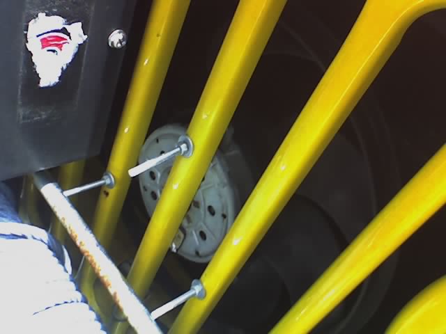

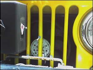

    Olá, eu coloquei a ventoinha do AC do vectra, antes tinha comprado a do Omega (não sei qual ano) e ela não serviu por alguns pentelésimos, já a do vectra "cabeu" e ainda sobrou espaço, fiz a ligação com um relê de 40A e uma pequena chave no painel.
    A original do motor continua ligada (utilizo uma com 6 pás) então só aciono a elétrica quando a temperatura passa determinado ponto e estou em baixa rotação.
    Seguem algumas fotos:

    Miniaturas de Anexos Miniaturas de Anexos -07-11-05_1338_185.jpg   -07-11-05_1337_119.jpg
