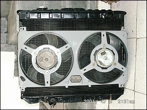

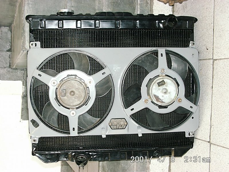

    Ventoinhas de tempra.
    cebolinha do ...... não lembro.
    radiador do landau

    Sabe a espessura dessa ventoinha do Tempra?! Eu vi, que como o motor não fica no centro, sobra espaço para a polia.
    E de largura, cabe no radiador original do Jeep?! Esse da foto parece ser mais largo, ou não?
    [s]
    _____________________________
    Marcelo Guereta - Hefestos - 0|||||0
    CJ5: Vortec V6 4.3 + 4L60E + Macrotorque + Full Lock + 37" + Bead-lock + Ekron
  • #35
    Usuário Avatar de leopoldo
    13/11/2003
    Agora em São Carlos/SP
    67
    4,217
    Agradecimentos: 11
    O radiador é mais largo, porém cabe direitinho entre as longarinas.
    espessura: 9 cm, descontando o engate do plug.
