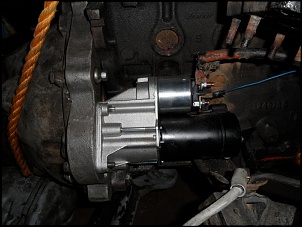

    Bom pessoal, ao invés de ficar gastando e quebrando a cabeça, comprei logo o importado e resolveu o problema... coloquei ele no lugar, fixei a fiação e puf... o motor vira levinho levinho...
    Eis a foto do bixinho..
    Abracos

    é o que o fag online mostrou, é o que eu uso no meu chevette com motor ap, ele é denominado partida rapida, saiu nos santanas e gols medernos, e não precisa da bucha no cambio, só pra se ter ideia uso no motor de kombi diesel que tenho na minha pampa, e vira muito rapido,
    quanto a flange que nosso amigo dono do topico adquiriu, não é das melhores, a minha parafusa o arranque por fora
    carlos sallespickup

    Exatamente Salles... esse arranque nao tem o "pino" que vai até a bucha da flange.... melhor ou pior? não sei... sei que virou o motor bem leve.... vamos ver quanto tempo vai aguentar..
    Com relação à flange, eu a comprei de um colega aqui da região que tinha um ap num chevette também....
    Abracos
