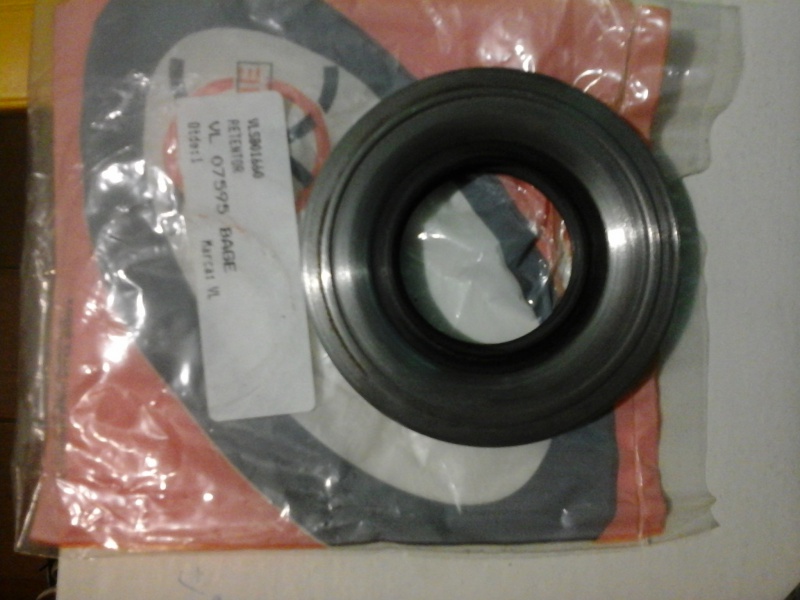

    aqui parece diferente o retentor, vou tentar postar uma foto mais detalhada amanha cedo...

    Olá novamente, segue a foto do retentor, alguem jah fez substituição de um assim? Será q vou ter problemas na montagemRetentor do diferencial-20140516_162357.jpgRetentor do diferencial-20140516_162357.jpgRetentor do diferencial-20140516_162357.jpgRetentor do diferencial-20140516_162357.jpg

    Achei, parece q vai ser facil segundo disseram na loja, amanha vou tentar trocarRetentor do diferencial-1400273189501.jpg
