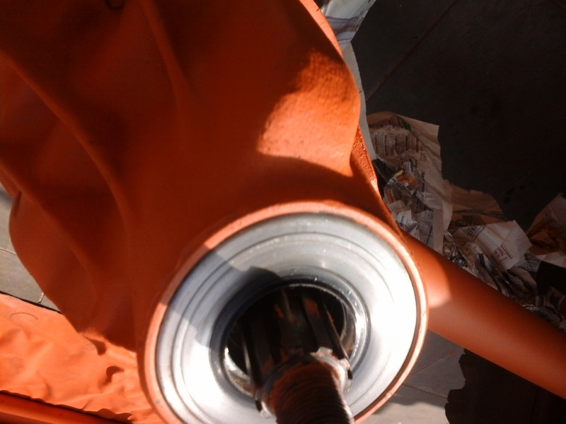

    Realmente foi tetinha kkk, tirei com uma fenda resistente e encaixei a nova com facilidade, estou terminando de pintar as peças, vamos ver o resultado depois se vai vazar ou não. ?. Segue foto pra vaRetentor do diferencial-img-20140519-wa0001.jpglorizar o tópico
