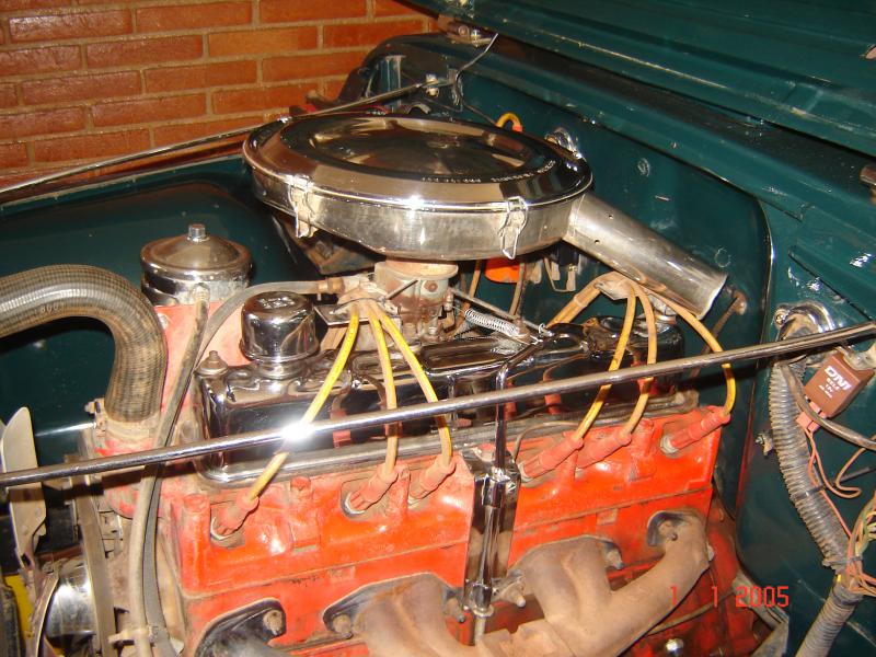

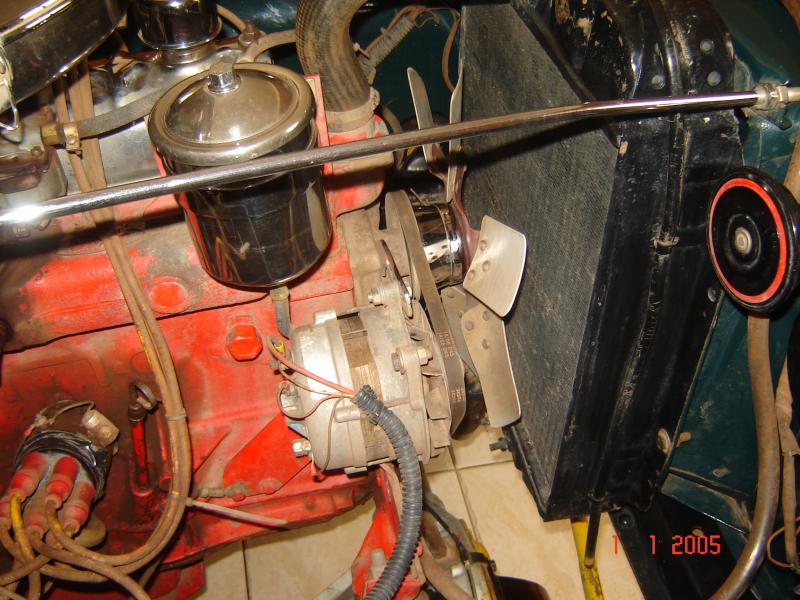

    fotos do motor do meu jeep
    Segue aí em anexo as fotos meus amigos....
    Miniaturas de Anexos Miniaturas de Anexos -fotos-motor-do-meu-jeep-001.jpg   -fotos-motor-do-meu-jeep-002.jpg   -fotos-motor-do-meu-jeep-003.jpg   -fotos-motor-do-meu-jeep-004.jpg   -fotos-motor-do-meu-jeep-006.jpg

    Acho que é o 3000 do maveco.
    Tem um tópico meio recente sobre identificação de um motor, e era sobre um 3000 também, ... tenta dar uma pesquisada que vc vai achar!
    Abraço.

    Entaum amigo..como podemos ter a certeza pelas fotos.....de qual seja eles dos motores....abraços de mais comentários entre vcs.....

    Entaum amigo acho que está parecendo o 3000 mesmo,mas a bomba d´água do meu motor não tem o conector da mangueira....

    Augusto,
    Seu motor não é do Maverick, e sim um Willys 3000. A principal diferença entre eles é que do Maveco o filtro de óleo não é parcial e sim total, como nos motores atuais. No Willys 3000 o sistema é igual do BF-161, por isso ele está ali acima do cabeçote.
    A diferença entre os BF (161 e 184) está na altura do bloco, que você percebe claramente na distância entre o cabeçote e o coletor de escape. No 161 é praticamente junto, no 184 tem um bom espaço.
    Se não conseguir identificar, de noite te mando umas fotos com a diferença.
    [s] identificados,
