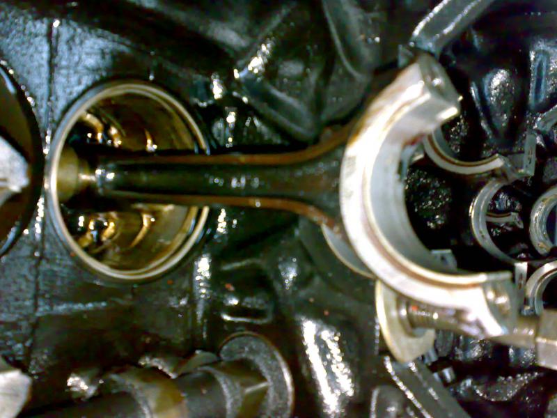

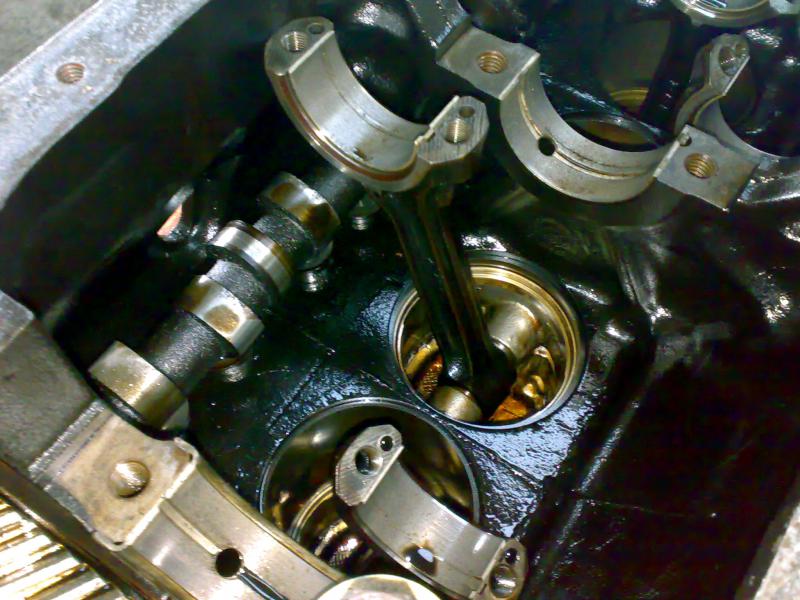

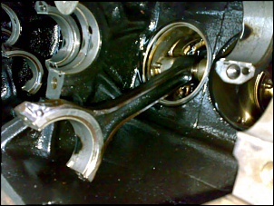

    fotos do da biela do motor do meu jeep
    Bom dia amigos,estou mandando as fotos do meu motor aberto o carter pra vcs darem uma análisada pra concluir se ele é o do 3000 maverick......como idntificamos aki no fórum ele por fora agora é as peças internas.....

    Augusto, boa tarde
    como pode ver, as bielas são do motor 3.0
