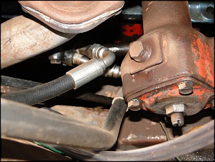

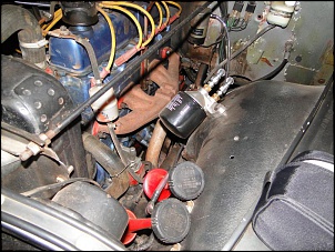

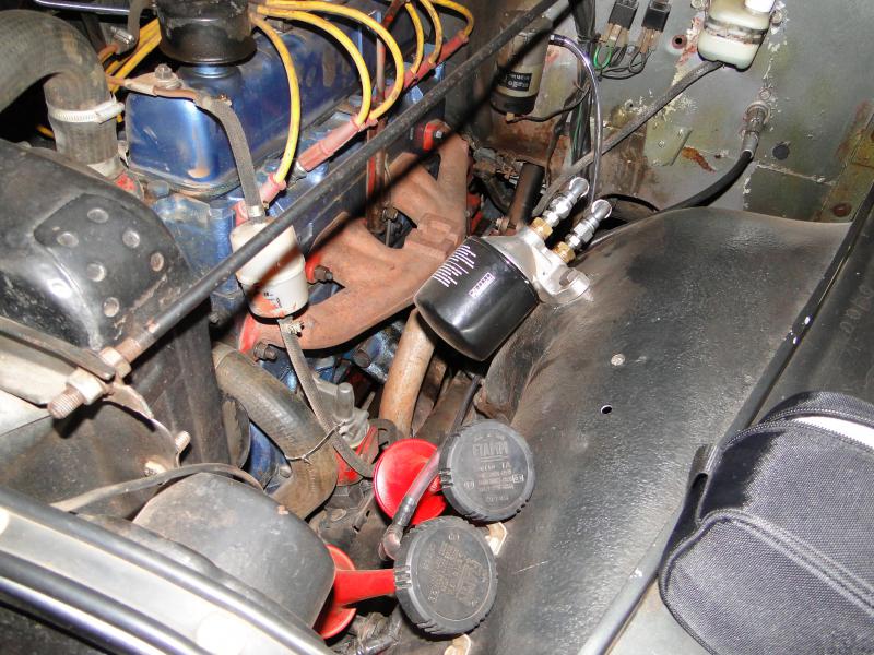

    Com relação ao filtro de óleo, eu fiz o seguinte:
    Cortei o suporte do filtro original da tampa da bomba.
    Fiz roscas nas duas passagens e coloquei niples para ligar o novo suporte/filtro através de 2 mangueiras.
    As fotos falam por si só:
    Miniaturas de Anexos Miniaturas de Anexos -dsc00816.jpg   -dsc00818.jpg   -dsc00819.jpg   -dsc00820.jpg

    Marcelo, pensei no radiador, mas acabei não colocando por dois motivos: um, que seriam mais quatro pontos suscetíveis a vazamento e outro, que achei que na posição em que o filtro se encontra, ele já vai ficar melhor ventilado.
    Mas ainda não desisti da idéia definitivamente, até porque tá muito fácil de colocar.
    Ah, no meio dessa história toda, eu coloquei uma embreagem nova nele.
    Mauricião: Gambi não, engenharia pura meu chapa
    Você não sabe o quanto foi difícil convencer o mecanico que estava fazendo a troca, a colocar esse sistema de filtro.
    Ele é mecanico treinado na Willys, e tem um 42' há mais de trinta anos.
    Caso alguém tenha alguma dúvida, pergunte.
