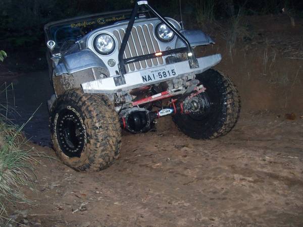

    Bom, já vi esse filme acontecer.... além de chassis, no Cj em questão foi toda a parte de para lamas, capô e etc para o espaço...
    Outra coisa que dizem ser bom : Além do parafuso ( Pô, a chance de cisalhar um M10 que está apenas segurando o towbar é quase nula), já vi gente botando um cadeado também, uma vez que se o Cj não tem trava de direção, carneiro ou coisa assim, é só chegar com outro carro e rebocar... Ok, meio improvável, mas é algo que já ouvi dizer que ocorreu...
    Falando em towbar : Quem que vende aqueles suportes do towbar que são presos ao para choques por 4 parafusos M8 galvanizados, daqueles que nem marcação na cabeça possuem ?? Será que eles pensam que aguenta rebocar um CJ ?? Quando vejo gente usando aquilo não sei se rio ou se choro....

    Bem lembrado essa parte, aqueles parafusinhos brilhosos eu jogo fora junto com o plástico bolha que vem no towbar
    No meus também utilizava M10 com arruela lisa de diametro externo grande, só não no que já vem soldado ao suporte pois nao tem como removê-lo, mas usava nele porca travante.

    Bem forte
    Como eu mesmo que fiz o towbar, depois do estrago que fez no meu jeep, posso garantir que ele e' bem forte, e aguenta o pau, ate' o suporte que vai no parachoque (que nao me inspirava muita confianca) aguentou bem a porrada.
