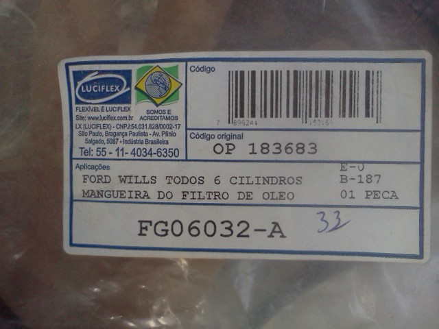

    Pois é, antigamente eu olhava pra esse reservatório e me vinha a pergunta. Por onde é q esse óleo sai???? kkkkk
    Até q enchi o caninho de gasolina, e achei o danado do minusculo furo, q se entupir... Por mais q a filtragem seja parcial, é fundamental a sua existência. Agora o óleo ta limpo, da até pra fritar um ovo kkkk
    Juleymar, vc nao perguntou mas ai vai a referencia dos flexíveis q comprei semana passada, caso precise!
