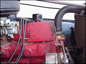

    salve salve !!
    Recentemente postei uma duvida minha sobre o filtro de oleo do CJ5, e fui prontamente atendido por todos, em especial gostaria de agradecer ao Kim e ao Leopoldo.
    Bem o suporte do filto que aparece na foto é o da Scania (R$ 20,00) que possui niples de entrada e saida separados,e a furação bate certinho.
    Esse suporte é diferente dos suportes de motores AP que possuem a tubulação como "favos", já com relação a tubulação e niples eu tinha alguns em meu estoque particular, mas concordo que com mangueiras seria estéticamente bem mais interessante ...mas tambem funcionou
    Bem se eu consegui as fotos estarão em anexo
    obrigado a todos e até a proxima duvida
    nerso

    Grande Nerso!
    Parabéns por ter conseguido postar as fotos, ainda devo as fotos passadas, mais como já conseguiu, podemos deixar pra lá!!!
    Ficou muito boa a instalação, com os caninhos, parece original...
    Gostaria de saber que suporte é este, pois comenta que é do Scania, se puder detalhar melhor para eu procurar, ficarei agradecido.
    Pretendo colocar no fluido de direção para aumentar a durabilidade dos componentes como aumentar a quantia de fluido ATF circulando no sistema.
    Se colocar o CA, também colocarei um lá.
    Aguardo informações.
    Kim.

    Blz Kim
    este suporte segundo o vendedor é do filtro da direção do Scania custou-me apenas 20 latinhas, mais pro final de semana te passo o código original do fabricante da peça ai fica mais facil a sua pesquisa...
    nerso

    Tá com cara de ser o filtro da turbina do scania... o filtro de óleo é o memso do corcel?

    e ai Fogger blz !!!
    o codigo do suporte eu vou passar mais pro final de semana mas que é do Scania isso é sim, já o filtro é do Fox !!!

    caros colegas !!
    O suporte é do flitro de oleo da turbina do Scania modelos 111 112 e 113 cuja o código do fabricante é 228805, qualquer loja de peças para veiculos pesados terá o mesmo catalogo
    abraços
    nerso

    já imaginava...
    só não tenho certeza se este filtro dá conta do BF...

    Bom dia prezado Nerso ! estou pensando em plagiar a sua idéia o filtro de óleo está funcionando bem ? você faz a troca com qual kilometragem ? penso em fazer isso porque acho muito chato efetuar a troca do filtro original, sem falar que a borracha de vedação é bem problemática claro que existem várias alternativas para esse problema, exaustivamente discutidas aqui no fórum . . . mas quero aproveitar e realocar o filtro de óleo para outro lugar, e utilizar o seu suporte para fixar um filtro de ar que ainda estou pesquisando qual será, e então . . . plagiar também obrigado e um abraço !

    Já testou o filtro? deu certo?
    Alguém tentou mudar o filtro do BF? deu certo?

    Bom dia prezado ! estou tentando, já comprei o material : suporte, espigões, mangueiras etc, estou meio sem tempo mas assim que fizer relato os resultados, você tem alguma novidade ?
